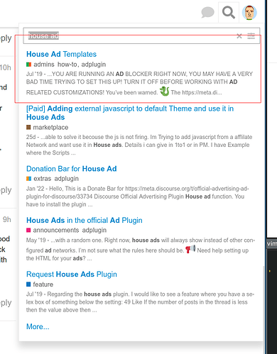

Les sous-catégories de Documentation étaient déjà toutes réglées sur « élevé ». Je les ai augmentées à « très élevé », et cela leur a donné beaucoup plus de visibilité dans les résultats, mais je pense que c’était peut-être trop, car cela a noyé beaucoup d’autres choses. Je les ai de nouveau ramenées à « élevé » (du moins pour l’instant).
Je pense qu’ajouter in:docs ou #documentation à la recherche est utile, mais cela repose sur le fait que les gens les connaissent (et se souviennent de les utiliser). Rechercher dans la liste https://meta.discourse.org/docs est également bien, et peut-être plus facile à trouver pour les nouveaux ?

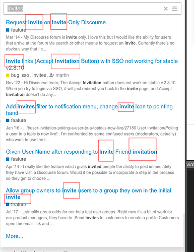

Le bumping actuel semble fonctionner correctement, n’est-ce pas ?
J’ai fait un bref passage en revue de « invites », « whispers » et « polls » (donc juste une tentative rapide « à brûle-pourpoint ») et la Documentation n’est pas la première chose qui est apparue.
Cependant, in:docs fonctionne à merveille.
2 « J'aime »
Oh là là… vous avez trouvé un cas limite ici…
Titre : inviter quelque chose inviter
L’emportera dans la recherche sur une catégorie prioritaire avec
Titre : inviter une seule fois
C’est parce que : SiteSetting.max_duplicate_search_index_terms est défini sur 6… C’est plutôt acceptable pour le corps du sujet, mais pour les titres… Je pense que nous voulons le simple 1.
Correction effectuée via :
Une réindexation complète sera effectuée sur meta une fois que cela sera intégré.

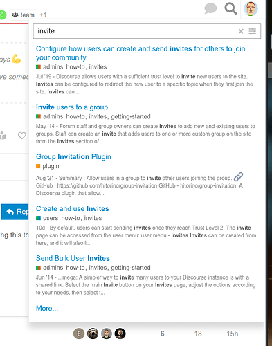

Nous avons réussi !
Comment se sent la recherche maintenant @JammyDodger ?
7 « J'aime »
Cela fonctionne à merveille. :clap: J’ai essayé de le tromper avec beaucoup de choses, mais jusqu’à présent, il m’a donné des documents en haut à chaque fois. :+1:
6 « J'aime »
Il y a 1 minuscule cas limite sur poll où je pense qu’il y a un vecteur pour tromper ma nouvelle intelligence, mais à part ça, je suis d’accord, ça a l’air très bien.
