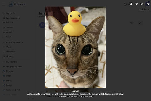

Visível no lightbox

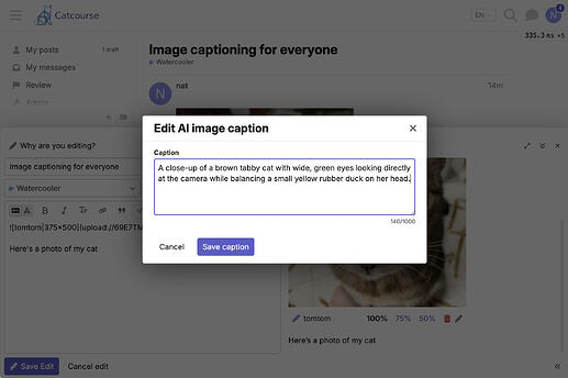

Editável no compositor

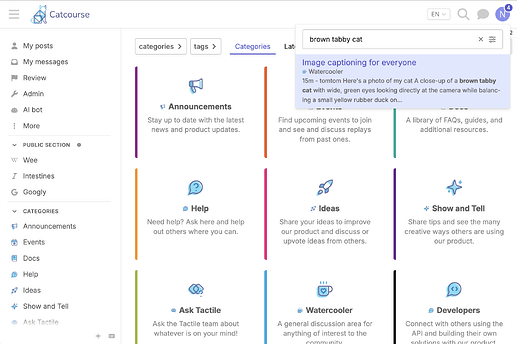

Pesquisável
