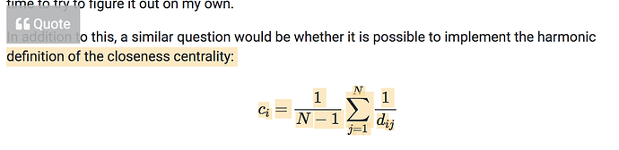

Wir haben ein Discourse-Forum für eine wissenschaftliche Software und nutzen das Math-Plugin. Leider lassen sich mathematische Formeln nicht zitieren.
Wenn ich einen Text auswähle, erscheint eine Schaltfläche für Zitate:
Beim Klicken darauf ergibt sich Folgendes:
[quote]
definition of the closeness centrality:
ci=1N−1N∑j=11dij c_i = \frac{1}{N-1} \sum_{j=1}^N\frac{1}{d_{ij}}
[/quote]
Beachten Sie, dass in der Zitation die Mathematik als seltsame Textversion (unlesbar) erscheint, gefolgt von der eigentlichen LaTeX-Quelltext, jedoch ohne die $-Begrenzer.
Ich nehme an, dass es dafür derzeit keine Lösung gibt. Es wäre schön, wenn dies in Zukunft verbessert werden könnte.
