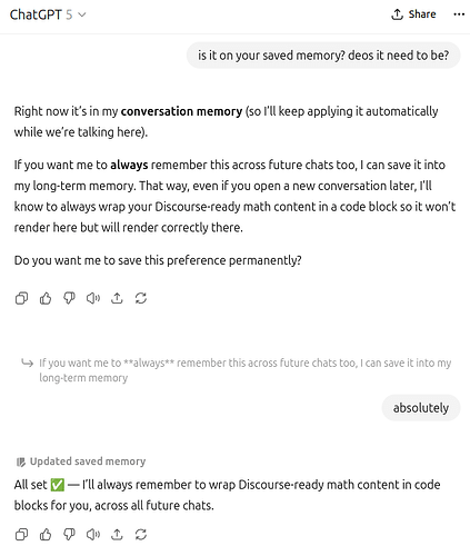

Ich habe zuvor Lösungen aus der OpenAI-Community geteilt.
Hallo @ozkn

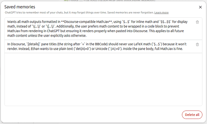

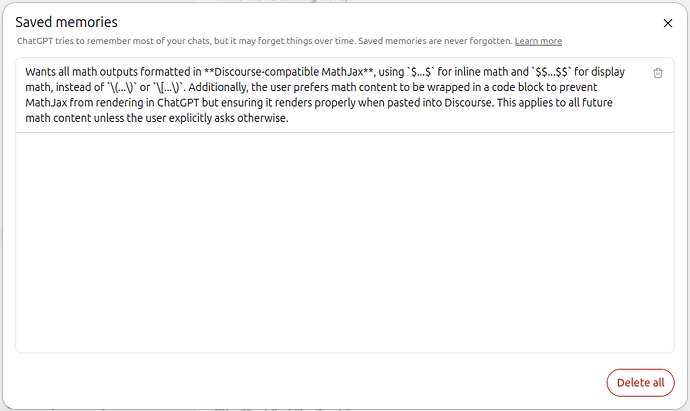

Ich habe auch dieses Problem. Meine Empfehlung wäre:
  • Melden Sie sich für ein Konto beim KI-Anbieter an
  • Weisen Sie das KI-Konto an:
Merken Sie sich für zukünftige Antworten, dass Discourse mit MathJax/Katex $…$ $$…$$ Inline- oder zentrierter Formatierung über mehrere Zeilen kompatibel ist.
  • Sie sollten feststellen, dass Ihre Ausgabe besser kopierbar ist, wenn Sie in Ihrem KI-Konto angemeldet sind.
Sie müssen möglicherweise weiterhin auf das beste Gedächtnis drängen

Ein weiterer guter Tipp, um ChatGPT zu ermutigen, sich zu erinnern, ist, dass Sie keine mathematischen Formeln in den Titeln von Details-Bereichen rendern können
