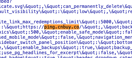

Algunas capturas de pantalla
El frontend lee correctamente la configuración:
