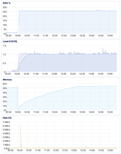

Sto cercando di importare un dump mbox standard da una mailing list, ma sto riscontrando problemi di “Processo terminato”, tipicamente dopo un lungo periodo trascorso nella fase di “indicizzazione […]mbox”. Si tratta di un file mbox di grandi dimensioni proveniente da un progetto open-source con dieci anni di post.
Cose che ho provato:
  • Dividere il file mbox in chunk. Questo ha funzionato parzialmente e ha importato con successo molti post, ma ora sono bloccato sull’indicizzazione di uno di questi chunk. Ho provato a dividere anche quel file in chunk: il primo è stato importato alla fine, mentre il secondo sembra ora bloccato.
  • Aumentare la memoria disponibile sul nostro server. L’utilizzo della memoria aumenta lentamente durante l’indicizzazione e attualmente si stabilizza intorno ai 16 GB (su 32 GB totali) per un tentativo di importazione di uno di questi chunk, un file mbox da 80 MB:
Durante questo periodo, 1 CPU rimane costantemente al massimo.
Qualsiasi consiglio sarebbe molto apprezzato, in particolare l’aumento della verbosità dell’output di debug, nel caso in cui il processo si blocchi su un post specifico. Il file index.db nella cartella import è di circa 800 MB.
Sono nuovo di Ruby e non uso regolarmente SQL, quindi mi sta risultando difficile capire cosa stia succedendo. Inoltre, questo server da 32 GB è costoso, quindi vorrei ridimensionarlo presto a 4 GB :slight_smile:

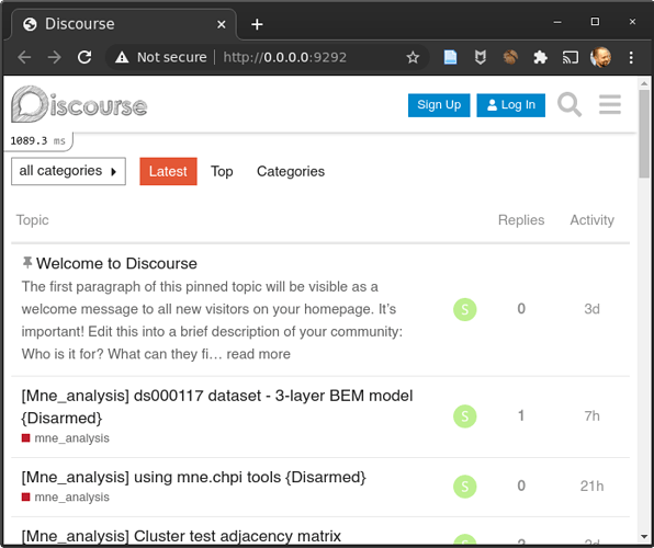

@gerhard grazie per il gentile sollecito – ho rieseguito tutto da zero (da git clone in poi) aggiungendo gem 'sqlite3' alla fine di /src/Gemfile, dato che ho assunto fosse quello a cui ti riferivi, e ha funzionato! Per completezza, ecco le istruzioni che ho utilizzato (per la mailing list mne_analysis):
1. Nell’host Ubuntu
git clone https://github.com/discourse/discourse.git
cd discourse
d/boot_dev --init
d/rails db:migrate RAILS_ENV=development
d/shell
vim /src/Gemfile  # aggiungi gem 'sqlite3' alla fine
exit
d/bundle
2. Nella shell Docker
sudo mkdir -p /shared/import/data
sudo chown -R discourse:discourse /shared/import
wget -r -l1 --no-parent --no-directories "https://mail.nmr.mgh.harvard.edu/pipermail//mne_analysis/" -P /shared/import/data/mne_analysis -A "*-*.txt.gz"
rm /shared/import/data/mne_analysis/robots.txt.tmp
gzip -d /shared/import/data/mne_analysis/*.txt.gz
wget https://gist.githubusercontent.com/larsoner/940cd6c7100b87c4c5668cb0bc540afb/raw/9e78513620d11355ad0e10f4a2470996c26ebc8c/mailmanToMBox.py -O ~/mailmanToMBox.py
python3 ~/mailmanToMBox.py /shared/import/data/mne_analysis/
rm /shared/import/data/mne_analysis/*.txt
sudo apt install -y libsqlite3-dev  # per me nessun effetto
# verifica i risultati
cat /shared/import/data/mne_analysis/*.mbox > ~/all.mbox
sudo apt install -y procmail
mkdir -p ~/split
export FILENO=0000
formail -ds sh -c 'cat > ~/split/msg.$FILENO' < ~/all.mbox
rm -rf ~/split ~/all.mbox
# impostazioni
wget https://raw.githubusercontent.com/discourse/discourse/master/script/import_scripts/mbox/settings.yml -O /shared/import/settings.yml
# esegui
cd /src
bundle exec ruby script/import_scripts/mbox.rb /shared/import/settings.yml
Questo ha prodotto molte informazioni utili e alla fine:
Aggiornamento degli argomenti in evidenza nelle categorie
        5 / 5 (100.0%)  [6890 elementi/min]   ]
Reset dei contatori degli argomenti
Completato (00h 06min 21sec)
Poi ho chiuso e, sull’host Ubuntu:
d/unicorn &
google-chrome http://0.0.0.0:9292
Fatto!
Probabilmente modificherò le impostazioni per eliminare il prefisso [Mne_analysis], ma sono entusiasta che funzioni già così bene!
4 Mi Piace

@gerhard Ho notato che dopo l’importazione, sebbene i messaggi sembrino corretti, non ci sono affatto utenti in staging, anche se sembrerebbe che dovrebbero esserci (ho utilizzato l’impostazione predefinita staged: true). L’output è simile a questo:
indicizzazione delle risposte e degli utenti
creazione delle categorie
        1 / 1 (100.0%)  [13440860 elementi/min]
creazione degli utenti
creazione degli argomenti e dei post
     7399 / 7399 (100.0%)  [1421 elementi/min]
Dovrebbe essere visualizzato anche un contatore degli utenti?
Ho anche provato ad eseguire con staged: false e l’output è stato lo stesso; nessuno degli utenti della mailing list appartiene a gruppi. Nel caso in cui sia utile vedere cosa viene effettivamente elaborato, ecco uno dei tanti file .mbox in fase di importazione:
2020-December.zip (49.5 KB)
L’unica impostazione non predefinita è stata l’aggiunta di:
tags:
  "Mne_analysis": "mne_analysis"
Sarebbe ottimo vedere questi utenti in modo che possano rivendicare i loro vecchi post quando si registrano; quindi, qualsiasi consiglio o idea è molto apprezzato!
1 Mi Piace
Probabilmente dovrebbe accettare semplicemente entrambi?
