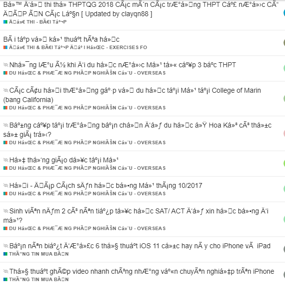

Abbiamo provato a importare vBulletin 3.8 in Discourse. Questo script funziona bene con un database da 300 MB, circa 40.000 utenti e 60.000 post. Ma alla fine del processo di importazione abbiamo riscontrato un problema con la codifica dei caratteri.
  • Il nostro vBulletin 3.8 è codificato con latin1
    ----> quando eseguiamo lo script di importazione, MySQL 5.6 nel container Docker di Discourse è configurato con la codifica UTF-8,
  • Lo script di importazione forza la conversione dei dati in UTF-8 durante il processo,
    quindi alla fine del processo di importazione il forum di Discourse visualizza i dati con errori di codifica UTF-8. Sembra come nell’immagine qui sotto.
  1. Prima dell’importazione, vB 3.8
  2. Dopo l’importazione in Discourse
Abbiamo provato:
  • Convertire la codifica da latin1 a UTF-8 su vB 3.8 prima di eseguire lo script di importazione
  • Testato questo database vB 3.8 su un nuovo server MySQL: il testo viene visualizzato correttamente senza errori di codifica.
    Quindi, potreste darci qualche consiglio in questo caso?
Grazie per qualsiasi supporto (e scusate anche per il mio inglese, se è difficile da capire)
1 Mi Piace
