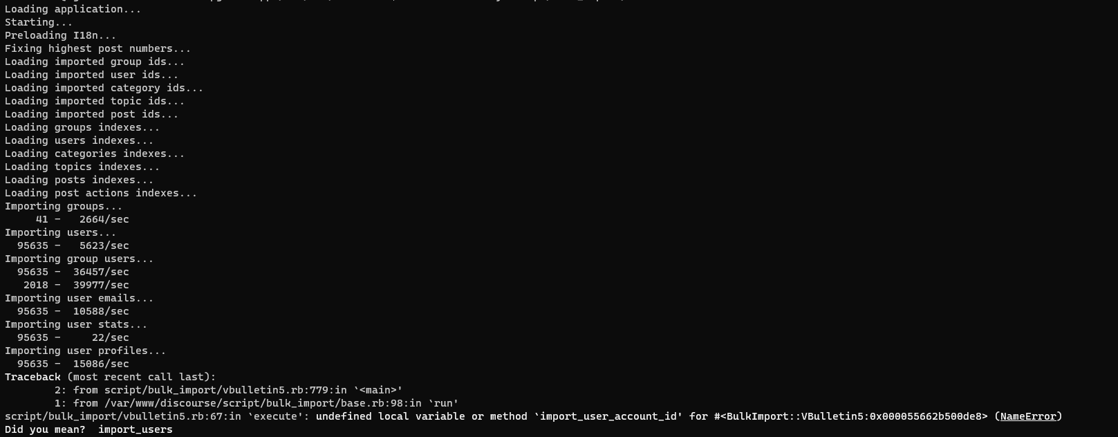

Ладно, запускаю только первые три функции:
 def execute
    # включить по необходимости:
    #SiteSetting.automatic_backups_enabled = false
    #SiteSetting.disable_emails = "non-staff"
    #SiteSetting.authorized_extensions = '*'
    #SiteSetting.max_image_size_kb = 102400
    #SiteSetting.max_attachment_size_kb = 102400
    #SiteSetting.clean_up_uploads = false
    #SiteSetting.clean_orphan_uploads_grace_period_hours = 43200
    #SiteSetting.max_category_nesting = 3
    import_groups
    import_users
    import_group_users
    #import_user_emails
    #import_user_stats
    #import_user_profiles
    #import_user_account_id
    #import_categories
    #import_topics
    #import_topic_first_posts
    #import_replies
    #import_likes
    #import_private_topics
    #import_topic_allowed_users
    #import_private_first_posts
    #import_private_replies
    #create_oauth_records
    #create_permalinks
    #import_attachments
  end
Результат:

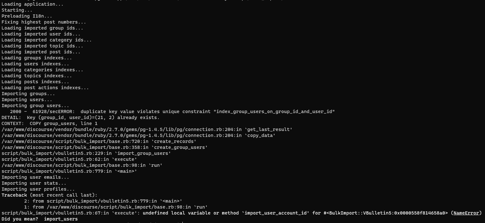

Правильно ли я понимаю, что сообщение о обеспечении согласованности предназначено для момента после завершения полного импорта? Или же его нужно запускать после каждого «шага», а затем создавать резервную копию директории discourse с хоста?
Повторный запуск с активными следующими 4 функциями возвращает ошибку для уже существующих ID
Можно ли сделать это по принципу «всё или ничего»? Возможно, ожидается, что всё будет выполнено в рамках одной большой транзакции?
Повторная попытка. Процесс выполнялся довольно долго, а потом вдруг произошло вот что.
Самое раздражающее — это то, что всё случилось словно из ниоткуда.
Теперь повторный запуск выдаёт эту ошибку.
Сейчас слишком устал, чтобы разбираться, что именно имеется в виду. Тем более что duplicate key value вообще не должно возникать, если я просто перезапустил скрипт массовой импорта, верно??

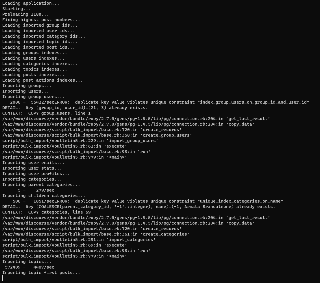

Сначала я хочу извиниться перед всеми, кто может почувствовать себя атакованным этим постом, потому что, честно говоря, я борюсь с этими проблемами с понедельника, и к этому моменту я устал от отладки и горячих исправлений кода Discourse.
После N-й попытки (перестал считать после седьмой) я думаю, что сдамся, потому что, похоже, миграция — это то, на что Discourse не потратил много времени для поддержки.
Я считаю, что главная проблема в том, что кодировка, используемая в этой огромной базе данных, — utf8mb4, которая, возможно, не поддерживается скриптом.
Использование utf8 (по умолчанию) просто генерирует множество ошибок, о которых сообщается, но неясно, что происходит, так как скрипт продолжает работу. Запись в БД пропускается? Копируется с некоторыми неподдерживаемыми символами (классические квадратики)?
Кроме того, три последних запуска (с использованием пакетных импортеров) с точно таким же набором инструкций дали разные результаты. Этот последний запуск дошел до импорта тем, сразу начал сообщать об ошибках, но продолжил работу (???):

Importing categories...
Importing parent categories...
      5 -   1104/sec
Importing children categories...
    500 -   1539/secERROR:  duplicate key value violates unique constraint "unique_index_categories_on_name"
DETAIL:  Key (COALESCE(parent_category_id, '-1'::integer), name)=(-1, Armata Brancaleone) already exists.
CONTEXT:  COPY categories, line 69
/var/www/discourse/vendor/bundle/ruby/2.7.0/gems/pg-1.4.5/lib/pg/connection.rb:204:in `get_last_result'
/var/www/discourse/vendor/bundle/ruby/2.7.0/gems/pg-1.4.5/lib/pg/connection.rb:204:in `copy_data'
/var/www/discourse/script/bulk_import/base.rb:720:in `create_records'
/var/www/discourse/script/bulk_import/base.rb:361:in `create_categories'
script/bulk_import/vbulletin5.rb:291:in `import_categories'
script/bulk_import/vbulletin5.rb:69:in `execute'
/var/www/discourse/script/bulk_import/base.rb:98:in `run'
script/bulk_import/vbulletin5.rb:779:in `<main>'

Наконец, он упал на этом:
 572329 -    531/sec
Importing replies...
client_loop: send disconnect: Connection reset
Но не прежде, чем практически постоянно спамить этими двумя ошибками влево и вправо:

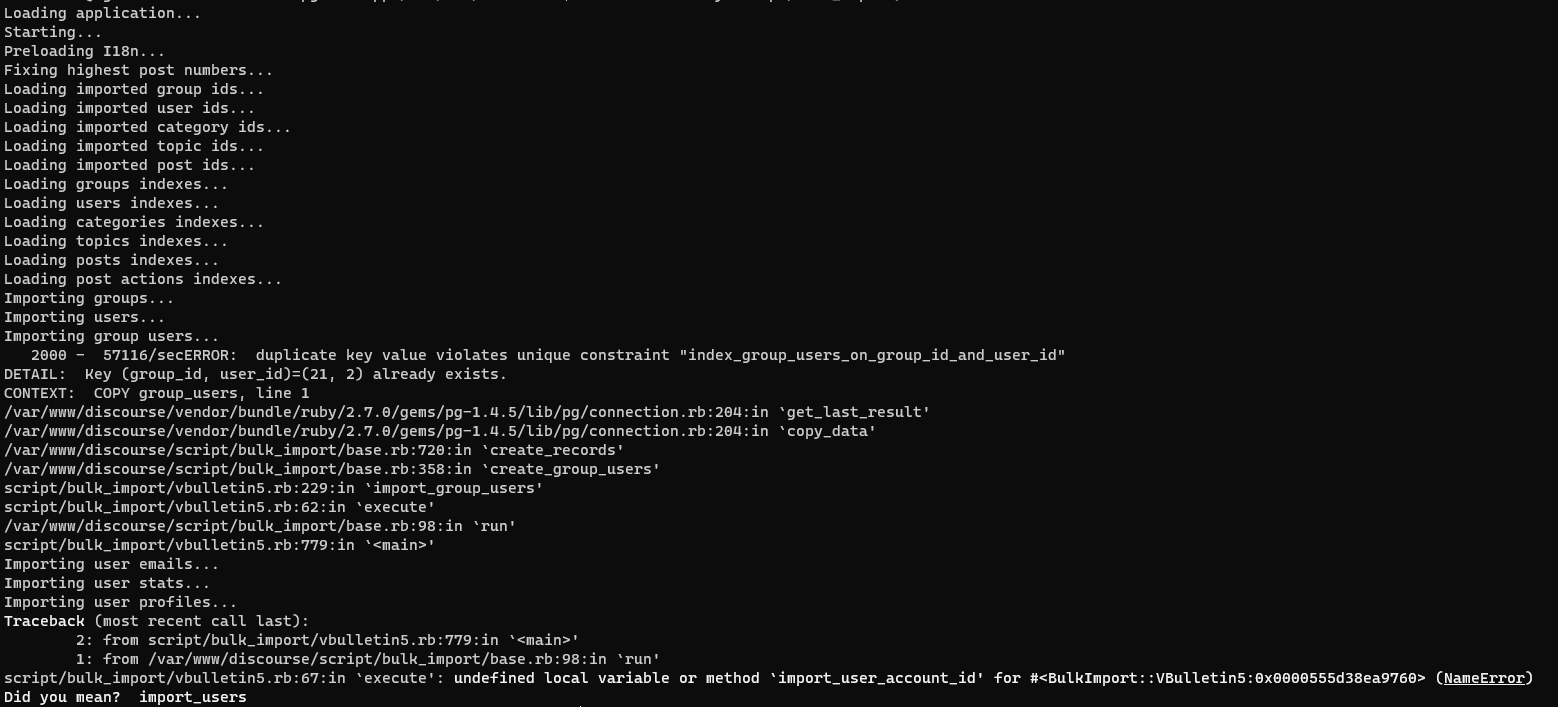

Опять тот же набор действий (следуя руководству, которое я сам написал на основе всех проб и ошибок), выполняемый на новой установке Discourse.
Результат:
Tired Tv Land GIF by TV Land Classic

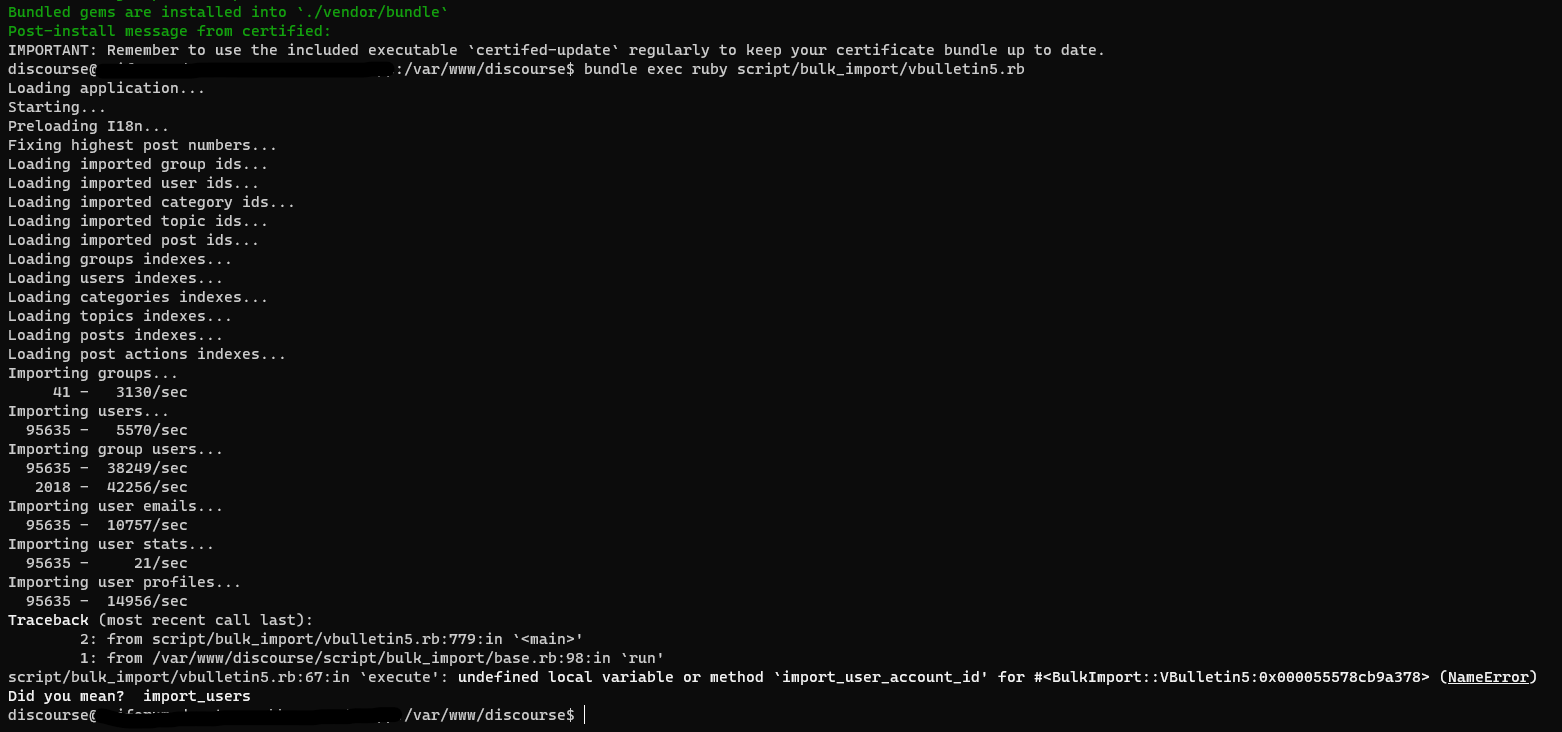

Где твой import_user_account_id? :expressionless:
Но самое главное? Как тебе удалось не вызвать ошибку в предыдущем запуске, когда он потерпел неудачу на импорте тем? :confounded:
Заккомментирую вызов этой функции (который, похоже, был важен в любом случае) и запущу снова:

  • В скрипте есть ссылка на несуществующую функцию: import_user_account_id. Возможно, вам (разработчикам Discourse) стоит это исправить.

По-прежнему не понимаю, чего не хватает функции import_user_account_id :expressionless:

Однако, хотя скрипт продолжил работу, при достижении import_private_topics он завис. В нашей базе данных 253 427 приватных тем (pm), что на несколько порядков меньше, чем ответов. Через 9 часов я остановил скрипт, чтобы понять, что происходит.
Запустив интерфейс, я заметил несколько вещей:
  1. Мой аккаунт не был импортирован, вероятно, потому что созданный пользователь-администратор использовал тот же адрес электронной почты. Очевидно, но, возможно, об этом стоит где-то написать?
  2. Были импортированы только некоторые категории (подфорумы vbulletin).
  3. Были импортированы только темы и их первые ответы (не уверен, что все), причем все они были импортированы без привязки к правильным категориям, даже те, у которых должна была быть создана категория. Всё импортировалось «без категории».
  4. «Счётчик ответов» показывает -1, вероятно, потому что ответы на самом деле не были импортированы.
В целом, БОЛЬШОЕ количество проблем с этой массовой импортировкой исчезло бы, если бы она реализовывала подход с пагинацией. Думаю, ответы пропали, потому что скрипт пытался обработать их все сразу, а с 7 ГБ данных это было невозможно. Честно говоря, меня удивляет, что инструмент массовой импортировки не использует подход с пагинацией. Даже простое чтение по 1000 записей за раз, запись их и сохранение ID последней записанной записи с последующим циклом решило бы любые проблемы с большими базами данных.
Кстати, я слежу за этим с интересом и очень ценю обновления. :pray: Пока я не очень разбираюсь в миграциях, но нахожу эту информацию очень полезной.
