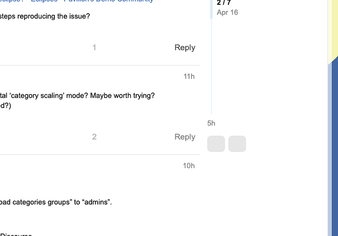

Je ne sais pas pourquoi, mais il n’y a pas de boutons pour aimer, ajouter aux favoris, etc. J’ai vérifié sur mon téléphone pour voir s’il avait le même problème, mais ce n’était pas le cas.

Avez-vous changé le schéma de couleurs, ou tout est-il par défaut ? De plus, quel est votre navigateur ?

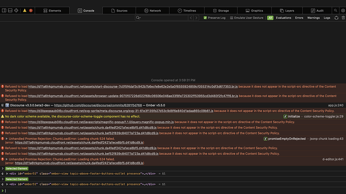

Il semble qu’il vous manque toutes les icônes, car celles sous le message sont également manquantes. Pourriez-vous recharger et vérifier les journaux réseau ?

De plus, comme Firepup l’a suggéré, si vous pouvez nous montrer le journal de la console, ce serait utile !
Juste pour être sûr, comment puis-je faire ça ?
Oui
Inspectez la page (F10 ou clic droit → inspecter), puis choisissez l’onglet réseau et rechargez.
Si l’inspection de la page ne fonctionne pas, vous devrez peut-être d’abord activer le menu Développeur. Voici quelques instructions que j’ai trouvées sur un site Web pour Safari : How to open the developer console in your web browser | Planday Help Center

Veuillez également vérifier votre version de Safari. Nous ne prenons en charge que Safari 15.7 et versions ultérieures.
Dans ce cas, je soupçonne que vous utilisez une ancienne version de Safari 15 qui ne prend pas en charge la CSP strict-dynamic que nous avons récemment adoptée.
