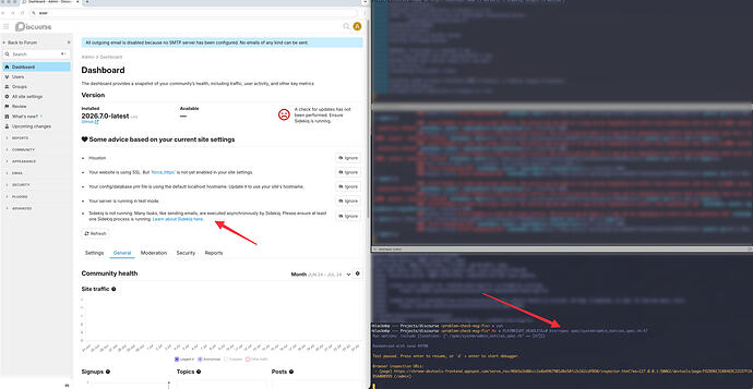

Para traduzir a interface do Discourse, às vezes é útil ver o texto em seu contexto, é por isso que às vezes tento acionar esses avisos e sempre tenho interesse em aprender a fazer isso de forma mais fácil. Isso é possível com os testes de sistema? Ou o seu “mais fácil” está relacionado apenas ao contexto de garantir que o código funcione como esperado?
Sim, você pode usar especificações de sistema para ver as traduções em contexto.
Se você tiver um ambiente de desenvolvimento para Discourse, pode fazer algo como isso:
  1. adicione uma instrução pause_test na especificação de sistema que deseja visualizar em um navegador
  2. execute essa especificação de sistema no modo headful, ou seja, com um navegador completo (por padrão, as especificações são executadas no modo headless)
Por exemplo, para a especificação acima, adicionei pause_test na linha 47 de admin_notices_spec.rb e depois executei a especificação com:
PLAYWRIGHT_HEADLESS=0 bin/rspec spec/system/admin_notices_spec.rb:47
Isso abriu um navegador e pausou naquela tela específica:
