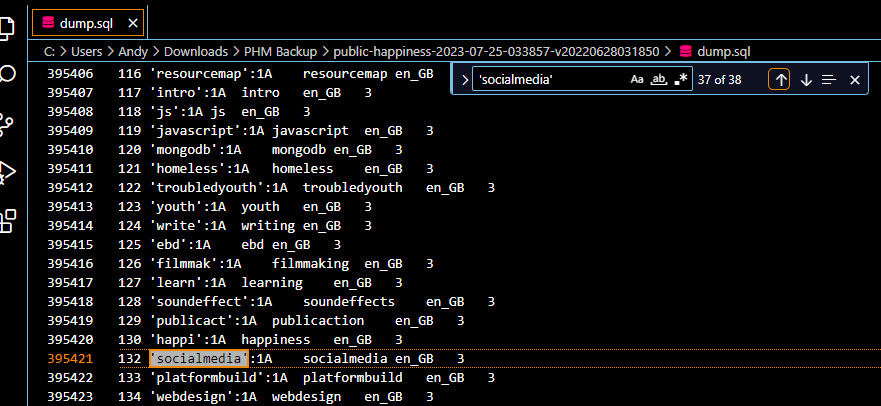

Lo que hice:
  1. descargué una copia de seguridad antigua que quiero restaurar
  2. descomprimí los archivos con 7zip
  3. abrí dump.sql con Visual Studio Code
  4. encontré las etiquetas duplicadas directamente en la base de datos.
  5. encontré lo que parecía ser la lista de etiquetas buscando entre comillas simples (’ ') la etiqueta. En mi caso ‘socialmedia’. Las etiquetas parecen ser la 2ª y 3ª desde abajo de las instancias encontradas.
  1. edité una para que dijera
132 ‘socialmedia2’:1A socialmedia2 en_GB 3

Este es un seguimiento de mi publicación anterior aquí. Publico de nuevo para que sea más fácil de encontrar para cualquier otra persona que haga esto en el futuro si funciona.
Lo que hice para editar la base de datos en mi portátil:
  1. descargué la copia de seguridad antigua que quiero restaurar desde la sección de administración
  3. abrí dump.sql con visual studio code
  5. encontré lo que parecía ser la lista de etiquetas buscando entre comillas ’ ’ la etiqueta. En mi caso ‘socialmedia’. Las etiquetas parecen ser la 2ª y 3ª desde abajo de las instancias encontradas.
