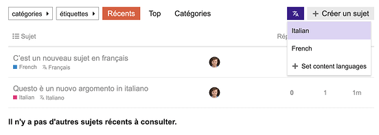

try.thepavilion.io は、Pavilion の公開ステージングサイトであり、Discourse の最新バージョンに毎日更新されています。ご自身で、関心のある問題が解決されているか確認したり、機能セットをテストしたりすることができます。例えば、コンテンツ言語をフランス語とイタリア語に設定し、インターフェース言語(ロケール)をフランス語に設定している場合、以下のように表示されます。
