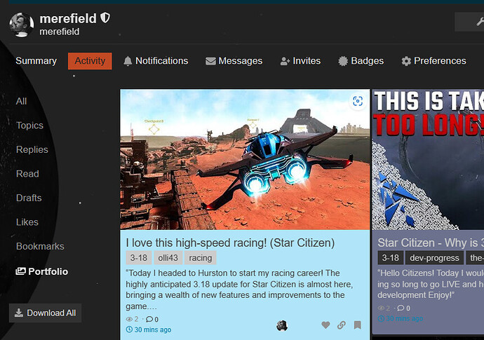

Este recurso originou-se em Topic List Previews. Você também pode tentar isso.

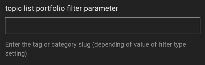

No TLP, você também pode especificar a inclusão de portfólio por tag.
o que permitiria selecionar Tópicos em várias Categorias.
