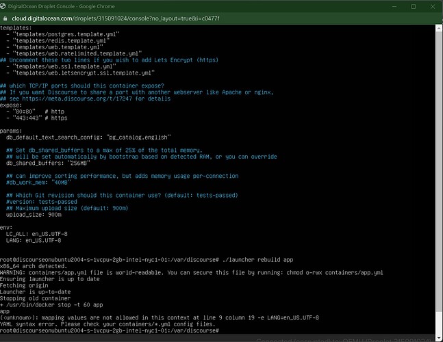

Il mio forum va giù quando faccio la ricostruzione dell'app del launcher
Ciao,
il mio forum va giù ogni volta che eseguo ./launcher rebuild app.
Ho allegato uno screenshot dell’errore che fornisce.

Se ho capito bene, il messaggio di errore dice che c’è un problema alla riga 9.
Prova a digitare questo comando:
cat -n containers/app.yml
Questo stamperà il contenuto del file con i numeri di riga, e potrai controllare la riga 9 per errori di sintassi.
Probabilmente sarebbe una buona idea eseguire anche quel comando chmod menzionato nell’output, anche se non è correlato all’errore.
3 Mi Piace
Beh, nano -l è un modo molto più semplice per trovare la riga giusta e correggerla subito ;)\n\nSe non hai cambiato troppo, app.yml alla riga 9 si trova appena prima di templates: — ci potrebbe essere qualcosa di strano come uno spazio extra?\n\nMa una cosa che ho imparato sullo YAML è che ci può essere uno spazio quasi ovunque, uno spazio mancante, una virgoletta mancante o un tipo errato - e l’errore punta nel posto sbagliato.\n\nDirei che è più facile eliminare app.yml e rifare la configurazione.

Ho rimosso completamente quella riga 9 ma dice ancora che la riga 9 è un errore di sintassi.

Ho provato a convalidare la validazione YAML, dice che va tutto bene
1 Mi Piace
Penso che sia un bug
1 Mi Piace
Qualcosa lo è.
Ma puoi copiare e incollare il tuo app.yml qui così com’è. Poi qualcuno di più saggio potrebbe dare un’occhiata. Perché ora nessuno sa cosa c’è o non c’è.
2 Mi Piace
Puoi condividere il tuo app.yml completo senza informazioni sicure (password, ecc.)?
1 Mi Piace

Penso che questo non dovrebbe essere l’inizio del file:
hooks: after_code: - exec: cd: $home/plugins cmd: - sudo -E -u discourse git clone https://github.com/discourse/docker_manager.git - sudo -E -u discourse git coe tp/gtu.c/dcusedcu-pile-rti
E mancano due righe sotto la riga LANG: en_US.UTF-8.
LANGUAGE: en_US.UTF-8
# DISCOURSE_DEFAULT_LOCALE: en
Forse ce ne sono altre che non ho notato, ma questo è il file predefinito e puoi confrontarlo.
La primissima riga effettiva che inizia con hooks: non può essere corretta. Dovrebbe essere qualcosa di simile a
hooks:
  after_assets_precompile:
    - exec:
        cd: $home
        cmd:
          - sudo -E -u discourse bundle exec rake s3:upload_assets
          - sudo -E -u discourse bundle exec rake posts:rebake
  after_code:
    - exec:
        cd: $home/plugins
        cmd:
Beh, non esattamente così perché questo è dal mio, ma le righe, le intenzioni ecc. dovrebbero essere simili.
