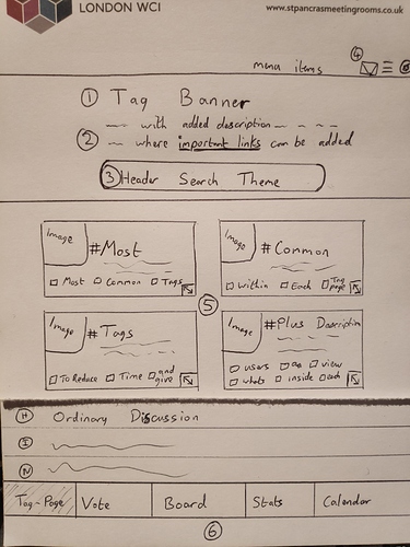

Criação de um novo tema poderoso que utilize Páginas de Tags e componentes de tema existentes para oferecer um ambiente altamente flexível e adaptável ao usuário, impulsionando o crescimento da comunidade.
Os usuários podem ser guiados por rotas desejadas, mas também terão flexibilidade sem precedentes para adaptar e evoluir seu próprio ambiente. A inclusão de uma barra de navegação flutuante com ferramentas populares de gerenciamento de equipes permite que um usuário crie uma nova tag e tenha instantaneamente acesso a um workspace poderoso, com seu próprio quadro Kanban, calendário, estatísticas e área de votação.
Por que abandonar as Categorias?
As categorias são limitadas em profundidade e não são adequadas para um ambiente evolutivo liderado pelo usuário. Poderíamos mantê-las e fazer com que o plugin de tags funcionasse apenas na camada inferior de uma categoria, mas provavelmente é mais fácil fazer a troca completa.
Como o Tema Funciona e Novos Componentes Necessários
  1. Caixas de Navegação de Páginas de Tag
    O Tema de Páginas de Tag cria caixas semelhantes às caixas de categorias, para um número definido pelo administrador das tags mais comumente usadas em cada Página de Tag. Os administradores podem excluir tags de aparecerem neste componente, seja em todo o site ou em relação a cada página de tag na seção de administração, para criar um caminho definido que guie novos usuários e permita personalização conforme necessário.
    (por exemplo, ‘to-do’ é uma tag funcional para o plugin Kanban e seria excluída em todo o site)
  2. Outras tags
    Abaixo das caixas de navegação, há uma barra com links para as próximas tags mais comuns para navegação rápida. Esta barra permite rolagem lateral e os usuários podem deslizar para ver mais tags em cada página de tag. Ela também segue as regras de exclusão definidas para as caixas de navegação.
  3. Rodapé Flutuante
    Para criar o workspace em evolução e fluxo, será incluído um rodapé flutuante que navega entre plugins/componentes populares de gerenciamento de projetos no Discourse, adicionando texto à URL para cada página de tag.
por exemplo:
Página de Tag: tags/reactjs
clicar em ‘Board’ (Quadro)
A URL é anexada para: /tags/reactjs/l/latest?board=default
Agora o usuário está visualizando o quadro Kanban e as tarefas a serem feitas relacionadas àquela Página de Tag.
O mesmo mecanismo de navegação por anexação de URL funcionará para o plugin de calendário. Para a votação, ele combinará tags usando o recurso de ‘Interseção’.
um exemplo de exibição de múltiplas tags:
/tags/intersection/reactjs/vote
Plugins de Dependência e Estrutura
Banner
Título do Banner de Tag
Tag Banners
Barra de pesquisa
Advanced Search Banner
Descrição da tag (se fornecida), também para adicionar (‘fixar’) links importantes
essa funcionalidade está no banner de categoria, mas não no banner de tag
Category Banners
Página Principal
[tag mais comum 1] [tag 2] [tag 3] [tag 4] [tag 5]
Deslizador de Outras Tags Relacionadas
Barra Lateral de Tags Populares do Discourse
Posts do Discourse
Rodapé Flutuante
5 páginas de componentes de tema que linkam para as páginas de tag, permitindo que os usuários alternem entre ações na página visível
[Discutir] [Tarefas] [Calendário] [Votar] [Estatísticas]
  • Discutir: Threads padrão do Discourse
  • Tarefas: Kanban do Discourse para esta página de tag
  • Calendário: Plugin de Eventos para esta página de tag
  • Votar: Votação do Discourse A votação é habilitada em todas as threads marcadas com a tag ‘vote’, permitindo que a governança e a tomada de decisão operem em qualquer tag ou interseção de tags em todo o site.
  • Estatísticas: Uma modificação da página Discourse Meta, para adicionar Tags como filtro e abrir a tag atualmente visualizada pelo usuário
Principais vantagens de utilizar Páginas de Tag para navegação:
  • Novos usuários podem ser guiados por um caminho definido, enquanto a barra de pesquisa está incluída para aqueles que já sabem o que procuram e querem ir diretamente lá.
  • Os usuários podem criar facilmente suas próprias tags, tornando a plataforma altamente adaptável e liderada pelo usuário.
  • Não há limite de profundidade. Se o Bob quiser criar um ‘Grupo Louco de Sexta-Feira do Bob’, ele pode facilmente.
  • Os usuários também têm a habilidade de nível divino de combinar tags, e as ferramentas na barra de rodapé continuam funcionando perfeitamente. Criando métodos incrivelmente poderosos para colaboração entre equipes, simplesmente adicionando uma tag em um post para incluí-la no fluxo de trabalho deles e chamar atenção para ela.
O que é necessário para criar o tema
  1. Criação de caixas de Página de Tag no estilo das caixas de categoria
  2. Todos os plugins de dependência funcionando perfeitamente juntos
  3. Adição de suporte a Páginas de Tag aos componentes/plugins de Votação e Calendário
  4. Criação de um Rodapé Flutuante com Links de Navegação
  5. Adição de descrição de texto ao componente Banner de Tag
  6. O componente de pesquisa funciona/incorporado dentro dos Banners de Tag
  7. Adição de filtros de tag na página de Estatísticas para que possa ser usada na navegação

Isso é incrível, @PackElend, adoraria trabalhar com você nisso. Será ótimo envolver algumas pessoas para depois definirmos o que precisa ser construído e o que precisa ser financiado.
Concordo totalmente com sua discussão com @angus sobre adicionar um terceiro nível versus migrar apenas para tags. Para mim, as coisas ficam excessivamente complicadas quando envolvemos categorias. O proprietário do fórum pode usar categorias de qualquer forma, se quiser, mas a solução simples para o plugin é simplesmente trazer as tags para o centro da experiência de navegação do usuário.
Essa construção central seria um plugin de Navegação por Tags. Semelhante ao já existente, mas, em vez de uma barra lateral (que não é muito útil em dispositivos móveis), ele colocaria isso no centro da experiência do usuário, onde estão atualmente as caixas de categoria, tornando-o o método principal de navegação.
As outras modificações são:
  • permitir que administradores excluam algumas tags em cada página de tag ou em todo o site;
  • exibir as tags mais populares vinculadas em cada página de tag, ou as tags que um usuário visitou com mais frequência;
  • mostrar aos usuários as tags do próximo nível nessas caixas. Isso ajuda na compreensão do que está acontecendo em cada tag e também permite que os usuários puluem um nível, acelerando muito a navegação.
Isso é bom, embora queiramos mais do que isso. Cada tag terá seu próprio propósito e muitas podem não ser claras para os usuários que chegam a elas. Isso pode ser resolvido se o texto for permitido no plugin ‘banners de tag’, da mesma forma que já é no plugin ‘banners de categoria’. Isso também permite adicionar links, o que substitui a capacidade perdida de ‘fixar’ posts importantes, como um guia de primeiros passos.
Concordo, isso é importante. Vou editar a postagem para incluí-lo.
Sim, incluí algumas dessas opções no design. Na verdade, além de criar o plugin de navegação por tags, não há muito mais a ser feito, pois usei plugins existentes para projetá-lo.
O único problema com os plugins existentes que incluí é que alguns deles entram em conflito entre si, e outros precisam ser modificados para funcionar com páginas de tag.
Aquele rodapé não é realmente um rodapé flutuante, embora. Acho que precisaríamos criar um. Tarefa bem simples, pois outros plugins operam apenas adicionando um caminho à URL que o usuário já está acessando. Assim, ele leria isso e adicionaria /board ou /event, por exemplo.
