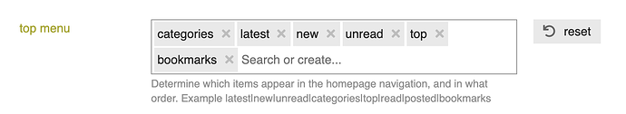

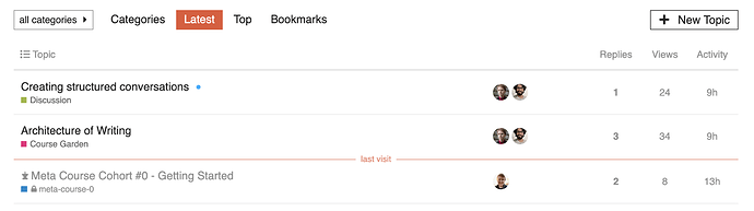

Abbiamo il menu superiore per mostrare la scheda “Nuovo”. E c’è un nuovo argomento proprio ora che ha anche il piccolo punto blu che vedo quando visito gli ultimi. Ma “Nuovo” non appare nella navigazione.

L’unica cosa a cui riesco a pensare… vedo che questo argomento è stato creato dividendo un post da uno più vecchio; potrebbe esserci un bug correlato a ciò? O, in caso contrario, hai altre idee sul motivo per cui “Nuovo” potrebbe non apparire?

Non dinamicamente (cioè non un argomento creato mentre stavo già visualizzando l’ultimo), sembrava mancare l’etichetta “Nuovo” anche dopo l’aggiornamento. La mia unica ipotesi finora è che, poiché avevo già visto l’argomento originale da cui è stato suddiviso, forse quello nuovo non viene considerato come nuovo? È successo solo una volta, però. Continuerò a fare attenzione e aggiornerò se il problema si ripresenta e in quali circostanze.
