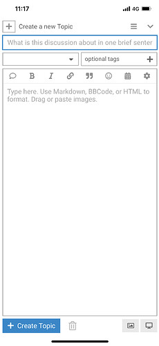

Ciao,

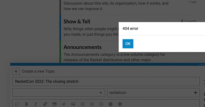

Quando uno dei miei utenti (ruolo ‘leader’) tenta di creare un nuovo argomento, la categoria è vuota e se clicca sul pulsante crea argomento riceve un errore 404:

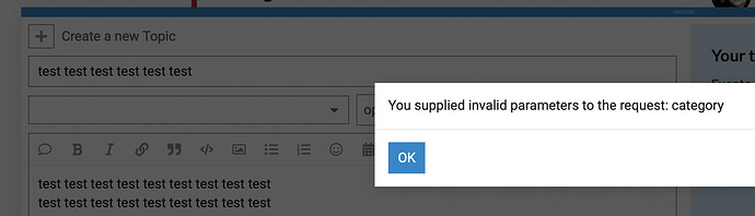

Quando io (staff) tento di creare un nuovo argomento, ho ancora la categoria vuota, ma ricevo un errore You supplied invalid parameters to the request: category

Domanda 1: Perché il campo categoria è vuoto quando provo a creare un nuovo argomento? (non è vuoto quando posto su meta.discourse.org)
