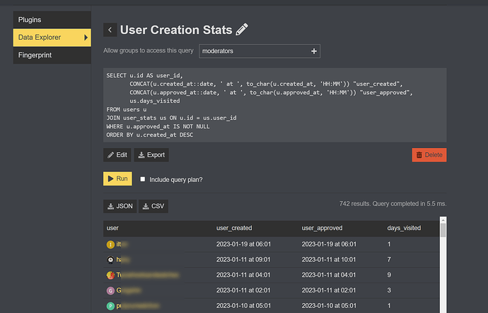

Je n’en ai pas trouvé d’existante, mais peut-être quelque chose comme ceci :
SELECT u.id AS user_id,
       u.created_at,
       u.approved_at,
       us.days_visited
FROM users u
JOIN user_stats us ON u.id = us.user_id
WHERE u.approved_at IS NOT NULL
ORDER BY u.created_at DESC
Ou une autre avec un peu plus pour la rendre plus lisible :
       CONCAT(u.created_at::date, ' at ', to_char(u.created_at, 'HH:MM')) "user_created",
       CONCAT(u.approved_at::date, ' at ', to_char(u.approved_at, 'HH:MM')) "user_approved",
       us.days_visited
FROM users u
1 « J'aime »

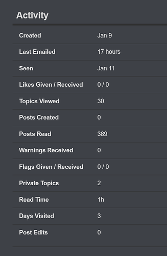

Cet « utilisateur de 3 jours » n’est pas revenu depuis le 11 janvier, donc le rapport actuel semble correct - du 9 au 11 janvier.
Mais le Data Explorer montre une création le 10 janvier, et non le 9 janvier comme dans l’Activité utilisateur. Y a-t-il un problème d’heure locale par rapport à l’heure UTC ? Peut-être indiquer dans le rapport d’heure quel est le fuseau horaire ? Ces deux requêtes ont été exécutées à une minute d’intervalle.

Oui. Lorsque vous affichez un profil, les heures sont affichées dans votre fuseau horaire local au lieu de l’heure UTC, sauf si votre fuseau horaire local est l’heure UTC, tandis que DE affiche la valeur UTC stockée :slight_smile:

Edit : J’ai fait quelques tests sur l’utilisateur « 3 jours » que j’ai posté plus tôt, en modifiant la requête pour inclure la première et la dernière fois où il a été vu. Il était connecté pendant un peu moins de 44 heures, couvrant trois minuits UTC (00h00), d’où les trois jours.
Il semble que quelque chose d’étrange se produise lors de l’affichage de l’activité utilisateur, car indiquer « créé il y a 1 jour » tout en ayant « Jours visités 3 » est incongru. Cela semble être le résultat d’une simplification excessive des données.
À mon avis, il serait préférable de simplement afficher les horodatages UTC tels quels et de laisser l’utilisateur interpréter. « Il y a 1 jour » est indéterminé. Combien d’heures dans le passé faut-il pour atteindre un jour ? Il semble que le passage à 00h00 UTC suffise. Donc, un utilisateur créé à 23h59 UTC est « il y a 1 jour » lorsqu’on consulte l’activité utilisateur à 00h01 UTC ?
Cela peut être techniquement correct - si je suis dans le fuseau horaire UTC, cet utilisateur a été créé « hier, c’est-à-dire il y a 1 jour », mais n’importe où ailleurs, ce n’est pas correct, ou du moins pas comme cela serait compris. Je ne suis pas sûr que ce soit vraiment utile pour comprendre l’activité d’un point de vue administratif.
