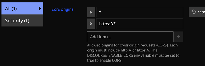

Die Einstellung cors origins wird unter Admin > Einstellungen > Sicherheit gesteuert.
Sie benötigen nur DISCOURSE_ENABLE_CORS: in Ihrer app.yml.
Ich habe das ebenfalls versucht und getestet
Und für unsere Single-Site-Konfiguration sollte das Festlegen des Ursprungs in der .yml-Datei dieselbe Wirkung haben wie über die Admin-Oberfläche, siehe: What is the purpose of Settings -> Security -> CORS origins vs similar environment setting?

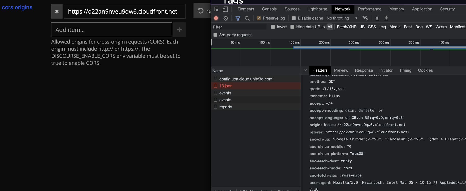

Ich bin mir nicht sicher, ob wir hier den Wildcard-Einsatz unterstützen. Könntest du es mit einer echten Domain ausprobieren? Wir nutzen die CORS-Einstellungen auf einigen Seiten mit konfigurierten Domains, und es scheint gut zu funktionieren.
Ich habe es auch auf einer meiner Seiten eingerichtet, und es funktioniert.
Ich habe es mit einer Domain versucht, aber ohne Erfolg. Gibt es eine Möglichkeit zu überprüfen, ob die Umgebungsvariablen korrekt gesetzt sind? (Oder ob der Neustart der App die CORS-Einstellungen konfiguriert hat, ohne dass Anfragen erneut gesendet wurden – ich versuche nur, Ideen für das Debugging zu finden.)

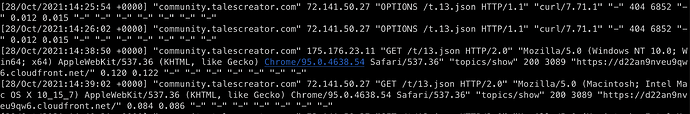

In den nginx-Zugriffsprotokollen stelle ich fest, dass der OPTIONS-Aufruf einen 404-Statuscode zurückgibt (und dem Fehler beim GET-Aufruf vorausgeht).
