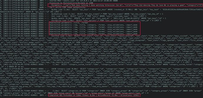

  4. Je crée un nouvel utilisateur non administrateur, puis je crée un sujet avec la clé API ci-dessus. Cependant, j’obtiens une réponse 403. Le journal du serveur est le suivant.
Je n’ai absolument aucune idée pourquoi le serveur dit “Paramètre non autorisé”.
