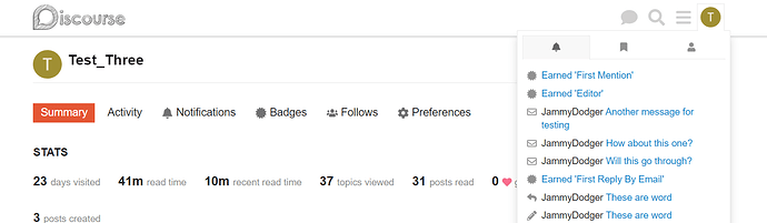

Ho un utente test-TL1 che uso per testare cose o permessi, ecc. Ma oggi ho notato che “Messaggi” non è disponibile per questo utente.
Posso inviare un messaggio, o aprirlo dalle notifiche, o tramite URL diretto ma, non c’è un URL per i messaggi in:
  • il mio profilo
  • nella nuova barra laterale
  • nel sottomenu delle notifiche “messaggi” non è visibile
Qualcuno ha idea di come posso risolvere questo problema?
L’utente ha TL1, che dovrebbe dare accesso ai PM.
Esempio: dovrebbe esserci “Messaggi” qui nella mia pagina del profilo:

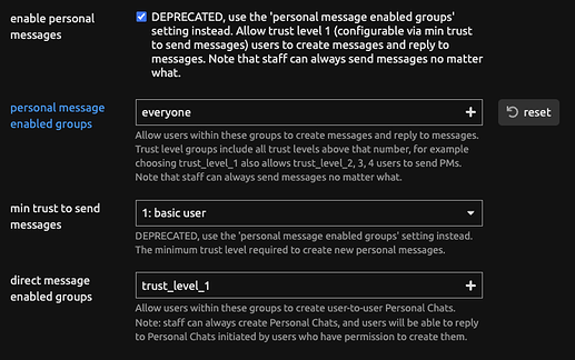

Ho appena provato con queste impostazioni della chat, ho già fatto alcuni test con altre impostazioni in precedenza per vedere se c’era un bug con quelle. Quindi forse ho qualche vecchia impostazione ancora abilitata? Non sono sicuro..
MODIFICA: Impostare min trust to send messages su 0: new user fa apparire i messaggi, anche se ho promosso l’utente a TL1.
MODIFICA2: Quindi, per concludere dopo l’ultima scoperta, con la configurazione come mostrato di seguito, nessuno tranne gli amministratori/moderatori può vedere i messaggi. Se imposto min trust to send messages su 0: new user, tutti, compresi i TL0, vedono la sezione dei messaggi. Stesso comportamento su due istanze.
personal message enabled groups ha un certo effetto, sulla pagina di un utente il pulsante del messaggio viene rimosso se l’utente non ha il TL richiesto. Ma le schede dei messaggi vengono visualizzate solo quando min trust to send messages è impostato su 0: new user

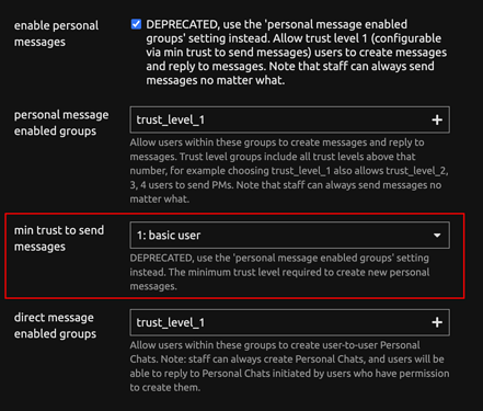

Ciò che è degno di nota: se imposti l’impostazione sopra menzionata su TL0, salvi e aggiorni la pagina, ecco come appare:
L’ho notato anche sul mio. Penso che registri ancora qualcosa nei log del personale riguardo alla modifica dell’impostazione, ma collegato a personal_message_allowed_groups. Dovrò approfondire un po’ domani, ma potrebbe essere un posto dove cercare per vedere se riesco a rintracciare quello che ho fatto.
1 Mi Piace
Sto esaminando questo perché ho aggiunto l’impostazione personal_messages_enabled_groups. Questo comportamento è inaspettato:
Sembra che ciò che sta accadendo sia che la modifica delle impostazioni enable_personal_messages e min_trust_to_send_messages nell’interfaccia utente modifichi anche l’impostazione personal_message_enabled_groups. Se deseleziono enable_personal_messages e salvo, personal_message_enabled_groups viene cancellato, il che riproduce il comportamento mostrato sopra. Oppure, se imposto min_trust_level_to_send_messages su TL1, personal_message_enabled_groups viene impostato su amministratori.
Aprirò una PR oggi per nascondere le vecchie impostazioni nell’interfaccia utente e anche per correggere questa parte di SiteSettingsController che imposta incondizionatamente il valore della nuova impostazione su ciò a cui stiamo modificando la vecchia impostazione, anche se override non è impostato su true:
Nasconderò prima le vecchie impostazioni per fermare l’emorragia. Assicurati di impostare personal_message_enabled_groups su ciò che desideri e lascia le altre impostazioni invariate, e fammi sapere se questo non risolve comunque il problema.
