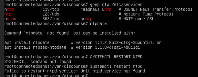

Ecco il log di quanto suggerito
Ho notato ora che non è installato. L’ho installato e dice “nessun server può essere utilizzato, esistenti”

@Eysteinn_Gudni ntp è corrotto, prova a rimuovere ntp e poi reinstallarlo
  1. /etc/init.d/ntpd stop
  2. update-rc.d -f ntpd remove
  3. sudo apt-get install ntp
  4. sudo systemctl enable ntpd
controlla status ntpq -p
Sembra che abbia funzionato. Grazie!
