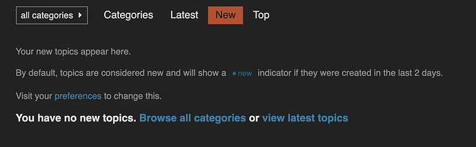

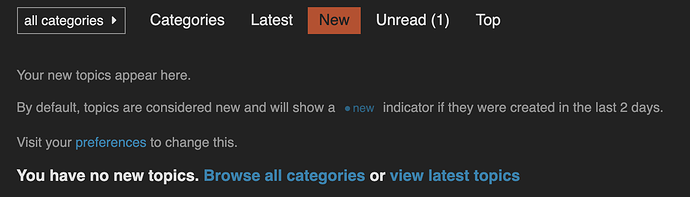

Estou executando um fórum muito pequeno com apenas uma semana de vida, que acabou de ser atualizado para a versão atual, e ainda estou observando esse comportamento muito estranho. As contagens de notificação (Novo, etc.) parecem não corresponder a nenhuma contagem real e mudam aleatoriamente.
Atualmente, vejo “Novo (3)”
Ao clicar em “Novo”, não vejo nenhuma postagem nova e o “(3)” desaparece.
Ao voltar para a página inicial, não vejo mais “Novo (3)” no menu.
Se eu recarregar a página, “Novo (3)” reaparece.

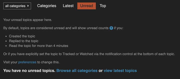

Ao clicar em “Mais recentes”, vejo “Não lidas (2)”, no entanto, nenhuma das mensagens na lista tem um indicador de não lida.
Ao clicar em “Não lidas (2)”, vejo que não há mensagens não lidas.
Às vezes, ao clicar em “Novo”, não vejo mensagens novas e aparece um indicador “Não lidas (1)”.

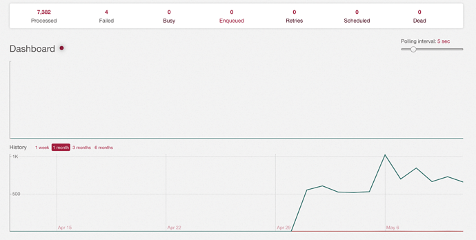

Verifiquei /sidekiq/ e tudo parece estar correto; não há trabalhos enfileirados ou acumulados.

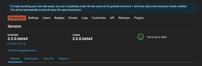

Você pode confirmar em qual versão do Discourse seu site está? Ela deve ser exibida no topo do painel de administração do seu site.
3 curtidas
2.5.0.beta4
( 74db317974 )
