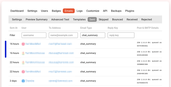

ありがとうございます。しかし、デフォルトの「不在時のみ」は、最近サイトにアクセスしていないすべての人にメールを送信するべきではありませんか?
一般チャットチャンネルには300人以上のメンバーがいましたが、送信されたメッセージは2通だけでした。
言うまでもなく、300人のほとんどは15分のウィンドウでサイトにいませんでした。

チャットユーザーが「@all」に含まれるタイミングについて何か変わった点がないか簡単に試してみましたが、(非常に簡単な確認ですが)チャンネルリストにいる全員が含まれているようでした。メールが届かなかったユーザーを数人選び、通知が届いたかどうか、またチャットのメール設定が意図した通りになっているかを確認してみてはいかがでしょうか?

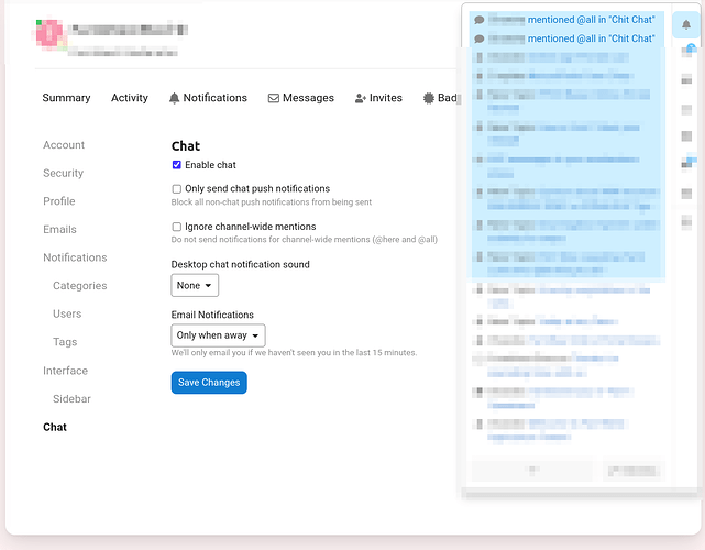

これは私のテストです。

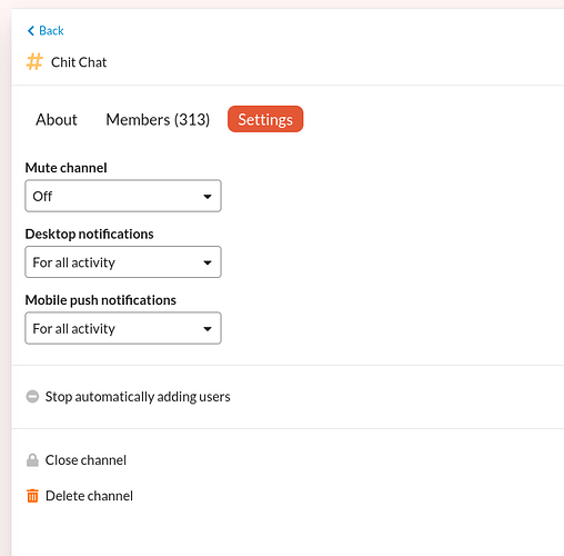

1. すべてを通知するようにチャネル設定を変更しました(メールには影響しないと思いますが)。
2. チャネル内の313人からメンバーを1人選び、標準ユーザー設定は「不在時のみメール」です。チャットメッセージで数時間前に作成された@ allは、ここで見られるように通知を送信しましたが、メールは送信されませんでした。
3. 2人のメンバーを除き、メールは送信されませんでした。どちらも管理者/モデレーターであり、以前にチャットを使用していました。それが違いかどうかはわかりません。

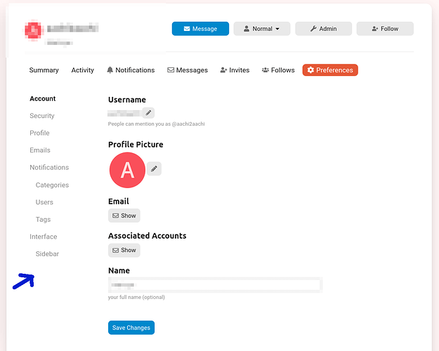

4. 余談ですが、管理者はユーザーのチャット設定を見ることができないようです。

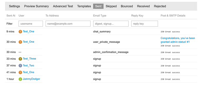

これを再現できたと思います。:slightly_smiling_face: :raised_hand:
既存のテストサイトではできませんでしたが、以前に何かを変更・調整したことが影響しているのではないかと思い、新しいサイトを立ち上げて試してみました。
  • 新規サイトを作成
  • チャットを有効にし、chat_allowed_groupsstaff と共に everyone を追加しました。
  • 3人のテストユーザーをサインアップしてログインし、すべてを約 general チャンネルに自動登録しました(うち1人は管理者)。全員ログアウトしました。
  • お茶を淹れました。
  • メイン管理者の権限で、チャンネルのメンバーであることを確認し、@all でメンションしました。
  • 全員が通知を受け取りました。
  • 管理者ユーザーのみがメールで通知を受け取りました。

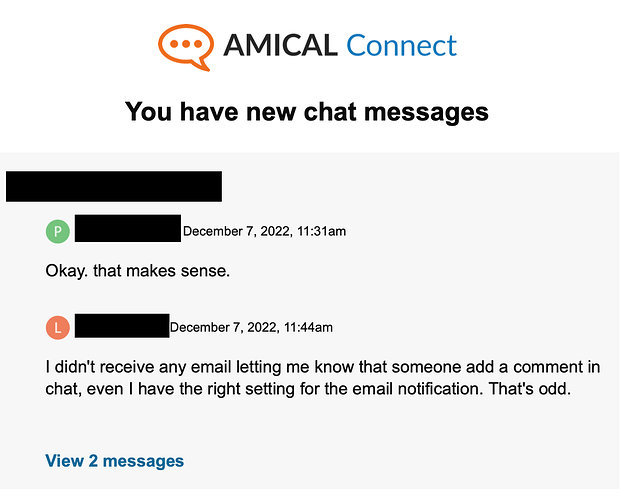

@alehandrof が、一部のユーザーがグループチャットのメッセージに対するメール通知を受け取れていないと報告しています。
特定のユーザーとチャットを試していますが、「メール通知の設定は正しいのに、チャットにコメントがあったことを知らせるメールが届かなかった」という報告があります。
ユーザーによると、設定はデフォルトになっており、最近アクティブではなかったとのことです。
また、グループダイレクトメッセージでは、「チャンネル」設定がデフォルトで「すべてのアクティビティ」の通知を受け取るようになっているため、通知には @mention が必要ないはずです。
一方、Alex(管理者)は直接メール通知を受け取っています。

alehandrof
特定のユーザーとチャットを試していますが、メールで通知されるタイミングや方法がよくわかりません。
関連する設定はこのようです。
しかし、「メール通知の設定は正しいのに、チャットにコメントがあったことを知らせるメールが届かなかった」という報告があります。
何が足りないのでしょうか?
