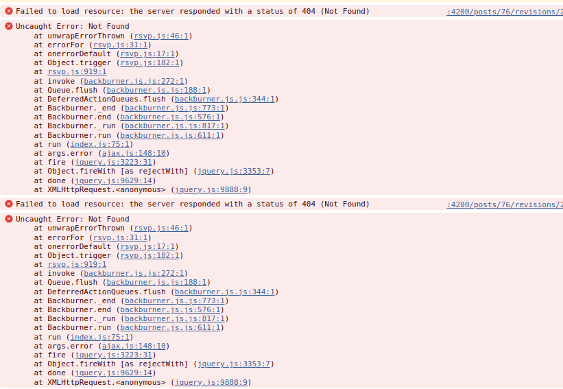

Hallo @jericson - Ich habe diesen Fehler reproduziert, aber nicht für den Topic-Timer. Diese Benachrichtigung gilt für eine (gelöschte oder verschobene?) Bearbeitung, nicht für den Beitrag selbst – beachte den Stift. Ich habe das beobachtete Tracking verwendet, um dies mit einem Testbenutzer sowie als Administrator zu tun, und die Benachrichtigung für den neuen Beitrag über den Timer gibt keinen Fehler aus (sie hat auch ein anderes Symbol). Wie hast du diese Bearbeitungsbenachrichtigung erhalten – verwendest du zwei verschiedene Benutzer oder einen Benutzer? Hast du von einer sicheren Kategorie oder einem beobachteten Topic-Beitrag aus veröffentlicht?
Ich habe zwei Benachrichtigungen für einen TL01-Benutzer erhalten, der die Kategorie beobachtet, in der der Beitrag vom Timer durch ein Staff-Konto gepostet wurde. Die zweite zeigt eine Bearbeitung, die entfernt wurde, und das ist diejenige, die den Fehler auslöst. Ich versuche immer noch herauszufinden, wie das passiert, aber irgendetwas ist dort irgendwo nicht in Ordnung… :thinking:

Ich habe das Problem mit einer leeren Historie erlebt, kann es aber durch das Planen eines Beitrags nicht reproduzieren.
@jericson, könntest du es mit einem anderen Thema versuchen und sehen, ob du es reproduzieren kannst? Wenn es eine Kombination von Aktionen war, die du bei dem betreffenden Thema durchgeführt hast, suchen wir möglicherweise an der falschen Stelle nach der Ursache für die leere Historienansicht.
Bitte dokumentiere die genauen Schritte, die du unternimmst. :slight_smile:

Hier ist, was ich getan habe:
  1. Erstellen Sie einen Beitrag mit meinem eigenen Benutzer.
  2. Listen Sie den Beitrag nicht auf.
  3. Ändern Sie den Besitz des Beitrags zu meinem Sock Puppet.
  4. Planen Sie die Veröffentlichung des Beitrags in einer Minute.
  5. Warten Sie auf die Benachrichtigung an meinen eigenen Benutzer.
Der Sock Puppet erhielt ebenfalls eine Benachrichtigung, die zum Spinner führte. Es geschah etwa eine Minute, bevor ich die Benachrichtigung erhielt. Ich gehe davon aus, dass dies mit der Änderung des Besitzes zusammenhängt, aber es könnte auch sein, als ich die Veröffentlichung geplant habe.
Was es wert ist, dies ist eine andere Discourse-Instanz als die, auf der ich das Problem zuerst entdeckt habe.
3 „Gefällt mir“
Hallo Jon! Ich habe gerade eine Korrektur dafür eingepflegt (FIX: only show edit history when navigating via edit notification for posts which have revisions and can have its edit history viewed by tyb-talks · Pull Request #26418 · discourse/discourse · GitHub). Das Problem ist, dass das Topic-Publishing alle vorherigen Überarbeitungen des Beitrags entfernt, aber das bestehende Verhalten dieser Benachrichtigungsart ist, auch das Beitragsverlauf-Modal anzuzeigen. Dies schlägt fehl, wenn keine Überarbeitungen gefunden werden.
In diesem Szenario wird erwartet, dass ein Klick auf diese Benachrichtigung Sie zum Topic führt, ohne das Verlaufs-Modal zu öffnen. Bitte ziehen Sie das neueste Discourse auf Ihre Instanz und lassen Sie mich wissen, ob es für Sie funktioniert :slight_smile:
