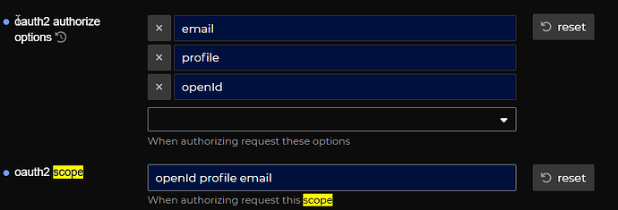

Ma configuration sur le tableau (concernant les scopes) est donc :
L’IdP est configuré comme ceci :

Je viens de remettre les options à juste “scope”
mais ça n’a pas fonctionné :frowning:
remarqué que notre IdP avait le mauvais scope sur son interface utilisateur…
openId est sur l’interface utilisateur
openid est le vrai :slight_smile:

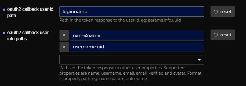

Et je reçois cette erreur dans les logs :
ActiveRecord::NotNullViolation (PG::NotNullViolation: ERROR:  null value in column "provider_uid" of relation "user_associated_accounts" violates not-null constraint
DETAIL:  Failing row contains (6, oauth2_basic, null, null, 2024-12-03 13:06:49.831182, {"name": "Mister Bean", "email": "Mister.Bean@bigcom.corp", "user..., {"token": "dszghsdhsdfoph", "expires": true, "expir..., {}, 2024-12-03 13:06:49.831362, 2024-12-03 13:06:49.831362).
Discourse ne semble pas être capable de mapper la réponse de l’endpoint userinfo à ses noms internes.
J’ai essayé de configurer cela via l’interface utilisateur :
mais probablement mal.
Quelqu’un pourrait-il me donner un indice sur la façon de configurer cela ?
Merci et cheers,
WS
Le champ oauth2 json user id path est-il rempli ?
Assurez-vous que ces valeurs sont définies : Configure sign up and log in with Auth0 using the OAuth2 Basic Plugin.
Salut,
Merci pour votre réponse.
Il semble que mon fournisseur n’envoie pas les champs provider_name et provider_uid, et par conséquent, Discourse essaie de créer l’entrée sans ces champs et obtient une violation de NotNull.
Mais, n’est-ce pas la responsabilité du plugin (oauth2_basic) de remplir ces valeurs (s’il n’y en a pas qui proviennent du fournisseur d’identité distant) ?
Je m’attendrais à quelque chose comme :
provider_name: “oauth2_basic”
provider_uid: “1234”
Utilisé automatiquement à chaque connexion utilisateur… :frowning:
Le provider_name est défini sur oauth2_basic et le provider_uid sera ce que vous remplirez dans oauth2 json user id path.
Il vous suffit de définir ce paramètre de site sur le chemin de l’identifiant en fonction de ce que votre fournisseur renvoie. Le plugin utilise ce chemin JSON pour remplir le provider_uid, donc s’il est actuellement vide ou s’il s’agit d’un chemin qui n’existe pas, la valeur sera nil.
D’après votre JSON ci-dessus, il semble que la valeur doive être sub.
Mais j’ai fait ça…
Vous avez raison, le chemin devrait être « sub », mais je l’ai configuré ici
Attendez… Vous aviez raison, et je suis stupide :frowning:
Mauvais réglage…
Ça marche maintenant !
