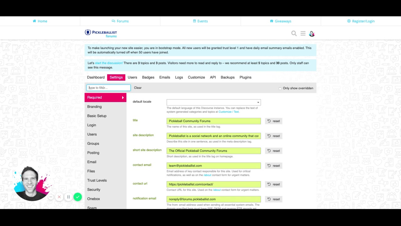

Je viens d’ajouter un autre problème de support qui pourrait être lié à ce que j’illustre dans cette vidéo :
Pour une raison quelconque, lorsque je clique sur les menus déroulants dans plusieurs champs de l’interface d’administration, je vois l’option « [object Object] », ce qui semble être une erreur.
Voici une petite capture d’écran pour montrer ce que je rencontre…
