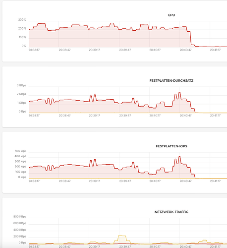

Occasionnellement, j’ai une charge CPU très élevée. En général, l’opération est très fluide, mais il y a ces pics de charge CPU complète. Pendant ce temps, le forum donne des erreurs 502 ou est TRÈS lent. J’ai un serveur Hetzner avec 3 vCPU et 4 Go de RAM.
Quelqu’un a une idée de ce qui pourrait causer cela ?

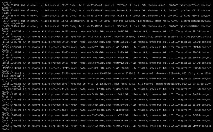

Voici ce qu’affiche la console dans le backend Hetzner :

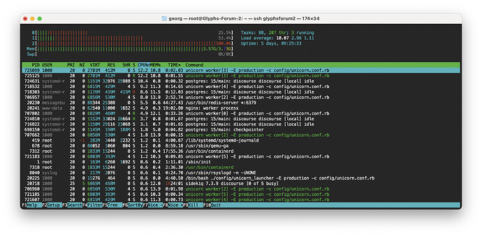

Pouvez-vous exécuter htop ou un outil similaire sur le serveur, afin d’identifier le nom du processus qui cause la charge CPU élevée ?
Un processus périodique est en cours d’exécution. Avez-vous du swap ? Vous manquez de mémoire. J’ajouterais 2 à 4 Go de swap.

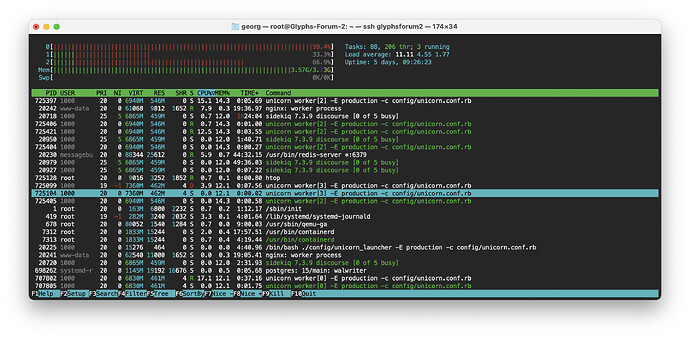

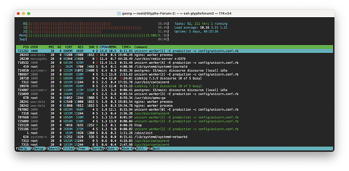

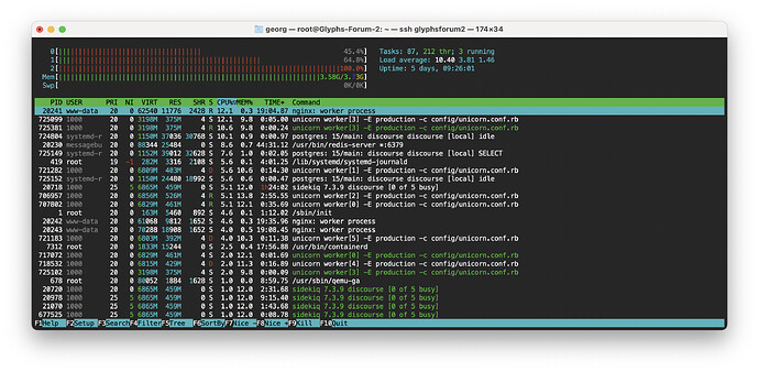

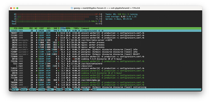

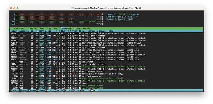

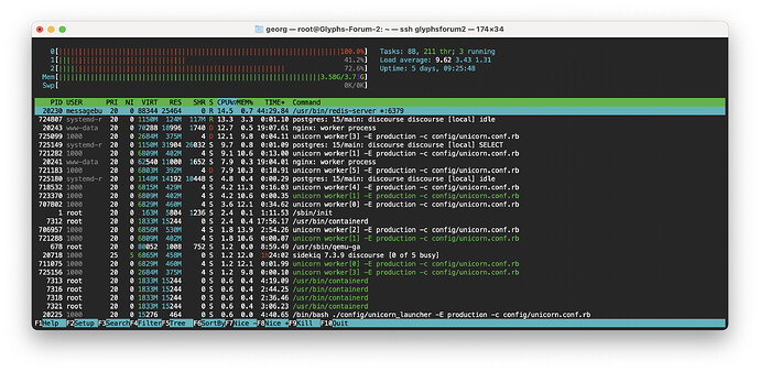

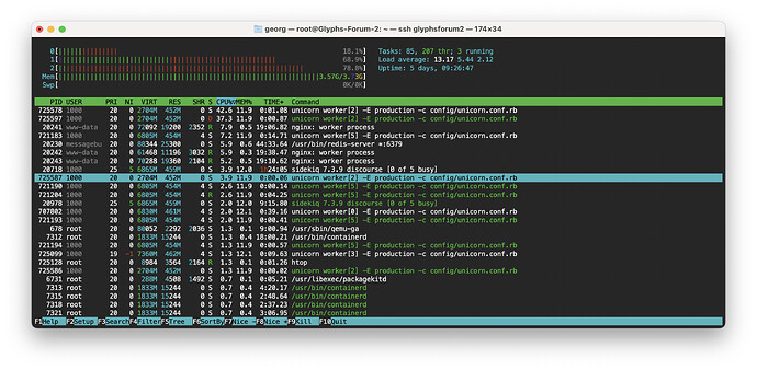

J’ai dû attendre pour capturer un événement de forte utilisation du processeur. J’ai lancé htop et pris quelques captures d’écran (je ne l’ai jamais utilisé, donc je ne sais pas ce que je regarde).
C’est la première chose à faire.
Le swap n’est pas une bonne solution ici, vous êtes dangereusement proche de problèmes majeurs.

Vos images htop indiquent 0 swap.
Je n’ai effectivement pas de swap.
Y a-t-il quelque chose qui cloche dans mon installation qui utilise trop de mémoire ?
Augmenter la RAM semble l’avoir résolu pour le moment.
Si vous aviez du swap, comme vous le devriez, vous n’auriez pas besoin d’autant de RAM.
Notez que les installations et les mises à jour exigent beaucoup plus de mémoire que le fonctionnement normal. mémoire=swap+RAM.
