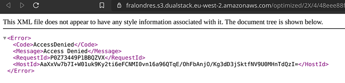

Las cargas de imágenes antiguas se vuelven imágenes rotas
Al intentar ver la imagen en miniatura, obtengo el siguiente error: ¿configuraste correctamente tu S3?
Hola @bartv, sí, tienes razón, creo que no, lo verificaré también.
@bartv Sí, hice la imagen pública y ahora funciona. No sé por qué cambió esto en el lado de S3, ya que nunca entro allí.
Esperemos que ahora funcione. Gracias.
