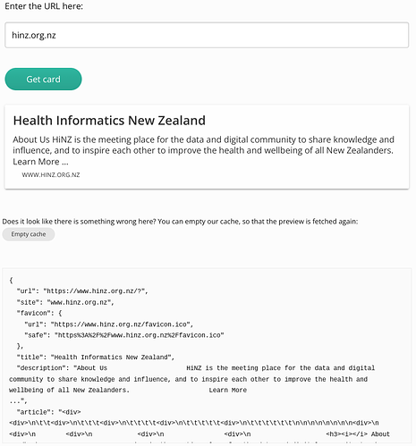

Estou tentando fazer este site ser exibido como Onebox:
No entanto, recebo um código 403 ao usar o oneboxing padrão do Discourse:
Confirmei que ele entregará um onebox em embed.rocks/try, e entrega:
saída do embed.rocks/try
Portanto, configurei este plugin e o configurei como na OP com uma conta Embed.rocks. Funciona bem em outros sites, mas para hinz.org.nz não obtenho um onebox e recebo isto no console:
Procurei neste tópico, mas não encontrei nada que ajude. Alguma sugestão?
2 curtidas
Isso não é um Onebox. Onebox é específico do Discourse, então isso não prova o suficiente. Embed.rocks está usando todos os tipos de casos especiais e soluções alternativas que não são um espelho do que o Discourse está fazendo. Nós não o usamos para gerar cartões, então isso é irrelevante para nós, e significa que você não pode usar isso como um teste seguro. Nós só usamos embed.rocks para retornar o código-fonte original da página.
Você verificou o link na ferramenta de verificação opengraph do desenvolvedor do FacebookMeta? Algum aviso?

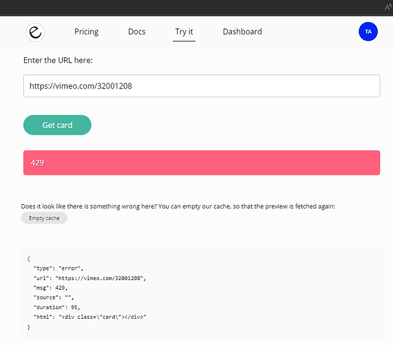

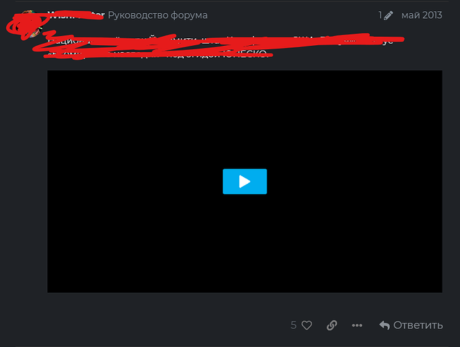

Olá! Recentemente migrei meu fórum do vbulletin para o discourse. Meu fórum usa muitos vídeos incorporados do youtube e vimeo. Instalei um plugin para evitar bloqueios, e o plugin funciona bem com o youtube, mas não exibe o pôster do vimeo. Apenas o player em um fundo preto.
No site embed.rocks, ao verificar um vídeo do vimeo, recebo o erro 429. Verifiquei em diferentes navegadores, com diferentes provedores, e o resultado é o mesmo em todos os lugares.
Este é um problema apenas meu ou existe algum tipo de falha no sistema?
Você já levantou isso com a equipe de suporte deles?
Você quer dizer a equipe de suporte do Vimeo?
Não, embed.rocks
Ahh… Obrigado! Eu pensei que era a sua API.
No embed.rocks, vejo apenas o endereço de e-mail e nenhum link de suporte.
Vou tentar enviar um e-mail para eles, mas neste momento, neste ponto, eu gostaria apenas de esclarecer se a inserção de vídeos do Vimeo funciona para outros usuários que usam a API do embed.rocks, ou se este é um problema específico meu?
Espero que haja alguém neste tópico que possa verificar a funcionalidade em seu próprio discourse.

Eu acho que meta.discourse não usa a API do embed.rocks, então provavelmente não se trata de um problema do assistente onebox?
