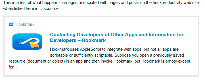

让我们看看这个链接在此 Discourse 实例上的显示效果:
当我粘贴进去时,预览中的 onebox 曾短暂地显示了具有正确纵横比的图片。一两秒钟后,它被压扁了。
所以,无论发生什么,都不只是我们这个 Discourse 实例的问题。我想我们可能需要在 OG 标签中指定图片尺寸,但我不认为这是必需的。

状态报告:这种情况仍然存在。当我将链接粘贴到新主题中时,关联的图像最初在预览中看起来还可以。但只要我按 Enter 或空格键,图像就会被压缩。我再次检查了 onebox 的故障排除步骤,并再次查看了所有覆盖的设置,但都没有成功。这太疯狂了。
