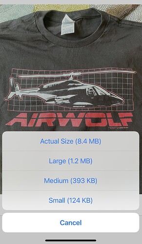

Das ist unter iOS bereits möglich. So geht’s (Screenshot folgt, bitte kurz warten)
Über
Ich habe „Groß“ ausgewählt. Trotzdem wird die Ausrichtung falsch angezeigt!
7 „Gefällt mir“
Danke, das ist großartig :pray: :+1:
Ich wünschte, Android würde auch lernen :sweat_smile:
