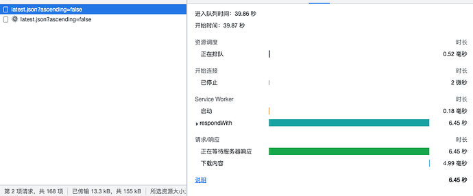

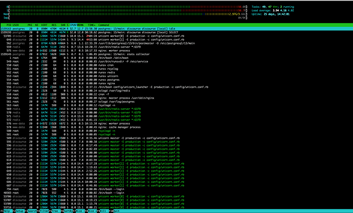

Creo que debería ser suficiente. Al principio, funciona bien. Sin embargo, el servidor siempre muestra un uso del 90% en los últimos días. Normalmente tardo entre 4 y 5 segundos en abrir la última página.
Desactivé todos los plugins y componentes en modo seguro, y sigue siendo muy lento.

respuesta de la última página
(Oh, se está volviendo más lento. alrededor de 6.5 segundos)

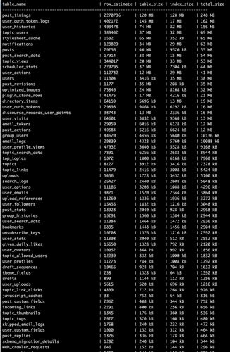

tamaño de la base de datos, diminuto :expressionless:

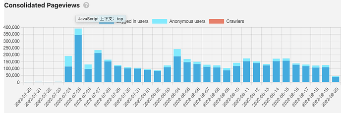

Estas son las vistas de página.
No estoy seguro del número de usuarios concurrentes.

¿Depende mucho Discourse de la CPU? :face_with_monocle:
¡Vaya, eso son MUCHAS visitas a la página! La mayoría por usuarios registrados.
Creo que es bastante obvio que tus dos núcleos están al máximo.
Actualiza tu VPS a 4 núcleos si no a 8. Has superado seriamente este servidor.

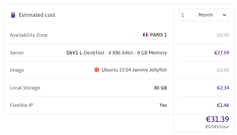

Aquí hay un servidor de 4 núcleos con 500 Mb/s de ancho de banda y 8 GB de RAM en Scaleway.
¡Gracias! Le echaré un vistazo a Scaleway.
¿Podrías informarme sobre tus planes y el tamaño de Discourse (sobre usuarios concurrentes, etc.) como referencia?
