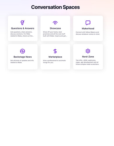

Após a última atualização, estou tendo um glitch estranho e não tenho certeza de como depurá-lo ainda mais. O link do fórum é https://community.make.com. Agora, a página de destino tem um cabeçalho fixo e tudo funciona bem. Mas o que eu tinha e realmente quero é um cabeçalho não fixo na página de destino. Mas agora, quando desabilito a declaração fixa:
então a página continua se estendendo e eu nunca chego ao seu rodapé:
Posso reproduzi-lo em outra página onde uso um layout semelhante, mas não em outras instâncias. Portanto, deve ser algo que estou declarando no tema, mas estou perdido sobre o que poderia ser. Alguém teria uma ideia?

Parece que isso causa o --header-offset. Se o cabeçalho não estiver fixo, ele mudará enquanto você rola. Acho que você precisa corrigir o --header-offset para funcionar nessas páginas.
Algo como isto talvez :thinking:
html.desktop-view {
  --header-offset: 81px !important;
1 curtida
Obrigado por ter analisado isso, @Don! Eu também pensei que estivesse relacionado à declaração dinâmica de header-offset. Por outro lado, você pode mudar o cabeçalho para não ser fixo aqui no meta ou em outras instâncias e não é um problema. Por exemplo, nesta instância eu uso componentes semelhantes, mas a página não se expande com um cabeçalho não fixo: https://community.couchers.org/
Então, ainda me pergunto por que com este outro tema. Embora eu também me pergunte para que o valor de header-offset é realmente calculado e usado?

Entendo… :thinking: Minha próxima dica :slightly_smiling_face:
Agora verifiquei isso com o outro site também. Acho que as novas mudanças na barra lateral podem estar causando isso.
https://community.couchers.org/ esta é uma versão mais antiga que não contém códigos de barra lateral.
.sidebar-wrapper tem uma altura: calc(100vh - var(--header-offset)) Acho que isso empurra o conteúdo enquanto você rola se o cabeçalho não for fixo.
Você pode definir height: 0; ou display: none
#main-outlet-wrapper .sidebar-wrapper {
  display: none;
