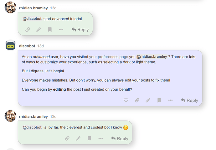

プライベートメッセージの投稿を吹き出し風に変更し、トピックと区別しやすくするためのテーマコンポーネントを作成しました。
設定:
- バブルの背景色を、テーマのプライマリー、セカンダリー、ターシャリーカラー、またはその他の一般的な色から選択できます。
- 送信したメッセージと受信したメッセージを区別するために、異なる色を選択できます。
- バブルの背景の透明度を設定できます(パーセンテージが大きいほど色が濃くなります)。
- メッセージバブルにボックスシャドウを表示するかどうかを選択できます。
- トピック返信ボタンと区別するために、メッセージ返信ボタンにテキストを付加するオプションがあります。
さまざまな色から選択するか、テーマに合わせるためにパレットから色を選択できます。また、色や背景に対して相対的にバブルの背景透明度を設定することも可能です。

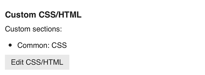

独自の CSS の作成・編集については簡単です。コンポーネントを読み込んだ後、コンポーネント設定の「Custom CSS/HTML」セクションをクリックしてください。
CSS シートを編集し、保存をクリックするだけです。これらはあなた独自のカスタマイズです。これらを共有して、すべてのユーザーが恩恵を受けられるようにコンポーネントに組み込みたい場合は、Discourse Meta のこのトピックに CSS を投稿するだけでかまいません。あるいは、より大規模な変更を加える場合は、長期的な目標として GitHub でのプルリクエストの方法や、リポジトリのフォーク方法を学ぶことをお勧めします。

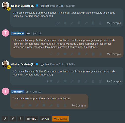

ggurbet
(Gökhan Gurbetoğlu)
54
カスタム CSS でボーダーを無効にし、わずかな色の変更のみを加えたところ、とても見栄えが良くなりました。ボーダーを調整できるオプションや、オン/オフの切り替え機能があればさらに素晴らしいと思います。
「いいね!」 1

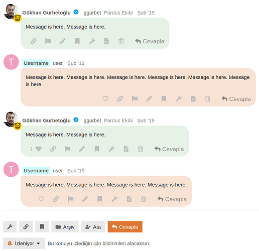

ggurbet
(Gökhan Gurbetoğlu)
56
@Rhidian さん、境界線が邪魔だったので削除しました。私の色設定は無視してください
ライトテーマのスクリーンショット:
ダークテーマのスクリーンショット:
これを Common > CSS に追加しました:
// 個人メッセージバブルコンポーネント - 境界線なし
.archetype-private_message .topic-body .contents {
border: none !important;
「いいね!」 3

ggurbet
(Gökhan Gurbetoğlu)
59
お忙しい中、迅速に対応いただきありがとうございます!
ところで、ご覧の通りコンポーネントを2回インストールし、ダークテーマ用には暗い色を、ライトテーマ用には明るい色を設定しました。カスタムCSS色を使用したい場合、これ以外の方法はないと考えています。
また、小さな提案ですが、現在リプライボタンの末尾にテキストを追加できるようになっていますが、トルコ語のように動詞が文の末尾に来る言語では、先頭に追加する方がより自然です。
