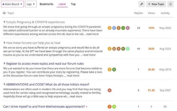

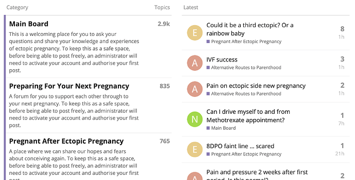

Ich versuche, die mobile Ansicht unseres Forums anzupassen. Wir haben den „Desktop-Kategorie-Seitenstil“ in den Einstellungen auf „Kategorien und neueste Themen“ gesetzt, was gut funktioniert. Aber auf Mobilgeräten spiegelt sich dies nicht wider, und wir können dies nirgendwo in den Einstellungen ändern?
Derzeit sind die Themen auf jedem Board auf Mobilgeräten sehr zufällig. Einige davon sind alte angeheftete Themen und andere die neuesten. Wie können wir das bitte ändern?
Ich glaube nicht, dass es aufgrund von Einschränkungen beim Platzangebot auf dem Bildschirm eine Möglichkeit gibt, die Kategorien und die Ansicht der neuesten Themen auf Mobilgeräten anzuzeigen.

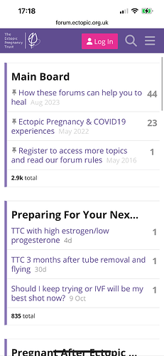

Dieser Screenshot Ihrer mobilen Ansicht ist für einen nicht angemeldeten Benutzer bestimmt, was bedeutet, dass dieser immer alle angehefteten Themen oben sieht, da Discourse in diesem Zustand nicht weiß, ob er sie gelesen hat oder nicht. Es wird anders aussehen, wenn Sie es angemeldet anzeigen.
Haben Sie noch ein Problem zu lösen, wenn Sie angemeldet sind?

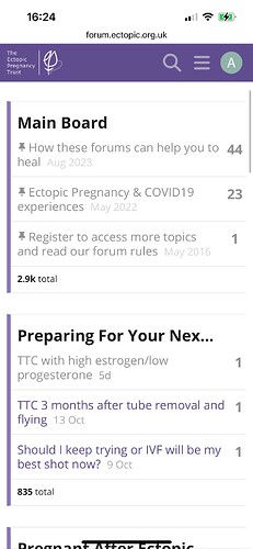

Hmm, aber das ist das Problem, das mein Kunde hat: Angemeldete Benutzer sehen diese angepinnten Themen aus dem Jahr 2022 und denken möglicherweise, das Forum sei veraltet.
Was wäre hier die Lösung? Müssen wir diese Themen anpinnen, damit der abgemeldete Benutzer die neuesten Themen sieht? Können wir das Datum des Themas aktualisieren?
Wenn der Benutzer angemeldet ist und auf diese angepinnten Themen klickt und dann zur Homepage zurückkehrt. Das angepinnte Thema ist nur ausgegraut. Es wird nicht vollständig entfernt.
Die Sache ist, dass die Person, als die Sie jetzt angemeldet sind, diese angepinnten Themen nicht gelesen hat. Sie sind so konzipiert, dass sie angepinnt bleiben, bis eine Person sie liest, woraufhin sie für diese spezielle Person nicht mehr angepinnt sind.
Entweder sind diese Themen wichtig genug, dass jeder sie lesen muss, und deshalb sind sie angepinnt, oder sie sind es nicht, in welchem Fall Sie sie entpinnen und sie werden nicht mehr über den neuesten Themen stehen.
Wenn sie den Beitrag lesen, wird er für sie automatisch entpinnt.
Wenn Sie sich anmelden und die angepinnten Beiträge lesen, was sehen Sie dann auf der Startseite?

Das ist mir kürzlich auch passiert. Es handelte sich um ein Forum mit vielen angepinnten und auch geschlossenen Themen aus dem Jahr 2021. Es ist klar, dass die Themen angepinnt bleiben sollen, aber die alten Daten am Anfang einer Themenliste lassen es so aussehen, als ob das Forum nicht viel Aktivität erhält.
Ja. Gehen Sie als Administrator zum angepinnten Thema und klicken Sie auf das Schraubenschlüsselsymbol für Administratoren oben rechts auf der Seite. Wählen Sie im Dropdown-Menü “Zeitstempel ändern”. Dadurch können Sie das Datum des Themas aktualisieren.
Eine andere Möglichkeit wäre, die Daten der angepinnten Themen mit CSS auszublenden. Etwas wie das Folgende, das zu Ihrem Thema oder einer Themenkomponente hinzugefügt wird, sollte funktionieren:
.topic-list-item.pinned .activity.last {
    display: none;
oder um nur mobile Geräte anzusprechen:
.mobile-view .topic-list-item.pinned .activity.last {
    display: none;
