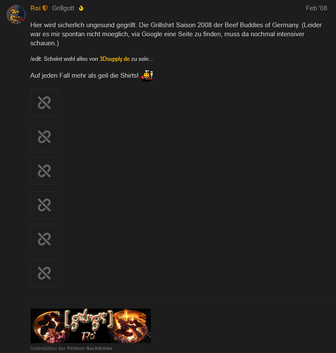

Certo, questo è un esempio reale:
Se controlli il primo post, c’è un grande spazio vuoto sotto l’ultima riga di testo e la firma. Nel codice sorgente puoi vedere le immagini non funzionanti, ad esempio:
<p><img src="http://www.grillen-darf-nicht-gesund-sein.de/gfx/beef-buddies-2008_initiative.jpg" alt="" role="presentation" loading="lazy"></p>
“grezzo” dal database:
[img]http://www.grillen-darf-nicht-gesund-sein.de/gfx/beef-buddies-2008_initiative.jpg[/img]
“cotto” dal database:
<p><img src="http://www.grillen-darf-nicht-gesund-sein.de/gfx/beef-buddies-2008_initiative.jpg" alt="" role="presentation"></p>

Vedo che le tue righe vuote ora mostrano l’icona dell’immagine interrotta prevista:
\u003chttps://forum.gdngs.de/t/grill-shirts-von-3dsupply-de/5515\u003e

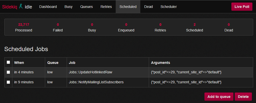

Invece di ricuocere un mucchio di post, un buon test è ricostruire l’HTML di un post specifico dalle opzioni di amministrazione del post, poiché ciò attiva una ricottura:
chrome_RLLvokErfg
E quindi attivare il job UpdateHotlinkedRaw aggiungendolo alla coda:
Ho provato sulla mia istanza di test usando una delle tue immagini interrotte e all’interno di BBcode. Quando scarica le immagini remote in locale era disabilitato, la riga vuota è rimasta. Quando era abilitato, è apparsa invece l’icona dell’immagine interrotta.

Non riesco a trovare un job UpdateHotlinkedRaw da nessuna parte in Sidekiq… Puoi aiutarmi a risolvere questo problema. Sono sicuro che sia in qualche modo PEBCAK. :wink:
Questo porterebbe nella direzione in cui ho abilitato download remote images to local dopo aver importato tutto da phpBB. Hm… Dato che avevo/ho anche un’installazione di test e ho testato molte cose lì, sono ancora abbastanza sicuro che fosse già attivo prima.
Nota: il job verrebbe comunque attivato in pochi minuti, andare su Sidekiq è solo un modo per controllare le cose più velocemente.
Il job UpdateHotlinkedRaw dovrebbe essere presente pochi secondi dopo aver ricostruito l’HTML del tuo post, nella scheda Scheduled di Sidekiq.
Il job dovrebbe essere visibile solo se l’impostazione scarica immagini remote in locale è abilitata nelle impostazioni del tuo forum Discourse, e se il tuo post contiene immagini.
Se ciò non funziona, allora per ora non ho altre idee…!
Grazie, allora è chiaro. Ho appena rifatto il “rebake” di un post - uno senza immagini remote. Quindi non è successo nulla. :wink:
