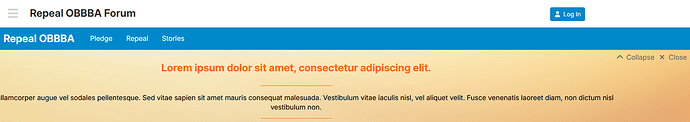

Les bannières polyvalentes et les en-têtes de marque ne fonctionnent pas bien ensemble.
J’ai soulevé ce problème dans Versatile Banner - #367 by philh
Si vous définissez l’en-tête de marque pour qu’il s’affiche au-dessus de l’en-tête du site, puis que vous activez la bannière polyvalente, l’en-tête de marque se déplace sous l’en-tête. La désactivation des autres composants et le travail avec ces deux seuls ont confirmé le conflit entre eux.
Après avoir activé la bannière polyvalente
J’exécute la dernière version et la mise à jour d’aujourd’hui [3.6.0.beta2-latest (db67a0841e)] n’a pas modifié ce comportement.
