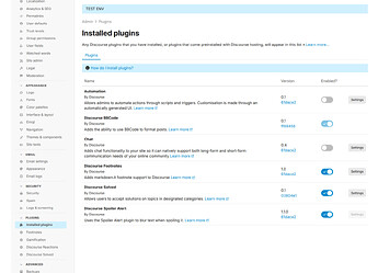

Peut-être pas alors. C’est effectivement étrange. Pourriez-vous partager une capture d’écran de votre page de plugins ?
edit : il aurait dû être là maintenant, mais comme on le voit, les deux plugins mentionnés sont pour une raison quelconque manquants.

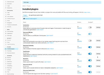

maintenant après actualisation de la page
Alors… ça fonctionne maintenant après avoir rafraîchi la page ? Si vous cliquez sur Paramètres, les paramètres du plugin se chargent-ils ?
Pour le moment, il ne se charge qu’avec une page de paramètres vide.
modifier : au rechargement, il charge les paramètres. Mais comme mentionné, cela fonctionne, mais après que quelque chose se soit produit, cela ne fonctionne plus.
