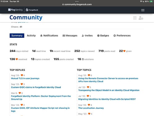

Em testes, consegui mesclar com sucesso duas contas de usuário, e seus distintivos e pontos foram transferidos para a conta de destino conforme o esperado. No entanto, ontem, durante a mesclagem em produção, embora as estatísticas tenham sido transferidas e atualizadas com sucesso no Resumo, o número total de pontos do placar (cheers) não foi atualizado e não reflete com precisão a atividade do usuário. O número de “Cheers” (41) permaneceu o mesmo antes/depois da mesclagem.
Qualquer assistência sobre como posso atualizar os pontos é muito apreciada.

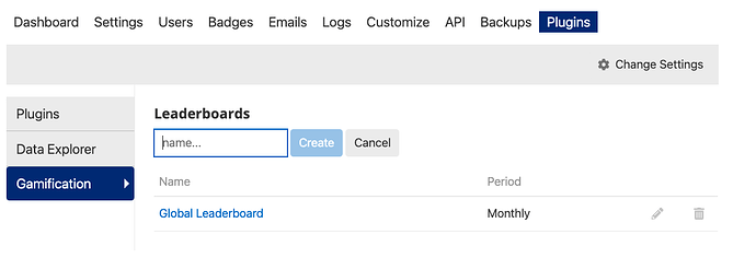

Você deve ser capaz de ‘recalcular pontuações’ na guia Gamificação e isso recontará tudo. Acho que também pode haver um pequeno atraso na atualização das pontuações exibidas.
Olá @JammyDodger, obrigado pela resposta. Eu não pareço ter a opção ‘recalcular pontuações’.
