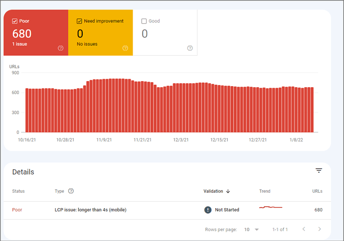

Le prestazioni del mio sito Discourse sono scarse per quanto riguarda il Largest Contentful Paint per tutte le visualizzazioni “mobile”.
Credo che questo sia collegato a un calo significativo delle visualizzazioni di pagina.

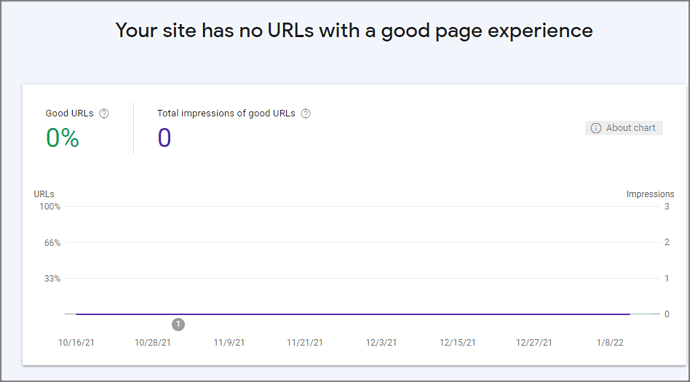

Google page experience indica quanto segue.
“nei casi in cui ci sono molte pagine che possono essere simili in rilevanza, l’esperienza della pagina può essere molto più importante per la visibilità nella Ricerca”
Il segnale di ranking dell’esperienza della pagina è entrato in vigore:
  • Agosto 2021 - mobile
  • Inizio distribuzione desktop - Febbraio 2022
  • Distribuzione desktop completata - Febbraio 2022

Ci sono alcune metriche in cui Discourse, a causa della sua architettura – è un’applicazione JavaScript che gira nel browser, non HTML statico come il web nel 1996 – non sarà così veloce. Una semplice pagina HTML statica batterà sempre Discourse nel tempo di caricamento iniziale perché non è un’app. Tuttavia, ogni caricamento di pagina successivo sarà drasticamente più veloce una volta caricata l’applicazione JavaScript, perché scarichiamo solo i dati necessari per visualizzare, non l’intera “pagina web” ad ogni caricamento.
:thinking: Pensala in questo modo: stai misurando il tempo di caricamento nelle tue app per smartphone partendo dal tempo per scaricare e installare l’app dall’app store la prima volta? O stai misurando il tempo di caricamento una volta che l’app è già installata sul tuo telefono?
Ci sono alcune cose che possiamo fare per migliorare questo aspetto, ma fondamentalmente questo è il compromesso. Siamo ottimizzati per i visitatori abituali, ma non per chi visita una sola volta e non tornerà mai più per il resto della sua vita. Se ti aspetti che il tuo pubblico sia principalmente composto da persone che visitano una sola volta, allora onestamente non dovresti scegliere Discourse. È lo strumento sbagliato per quel lavoro. :hammer_and_wrench:

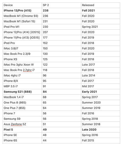

(Questo è anche complicato dal fatto che i dispositivi Android sono 3 volte più lenti degli iPhone nell’elaborazione JavaScript, e Google ha tutto investito in Android e deve fingere che gli iPhone non esistano, quindi testano sempre su dispositivi Android lenti, perché francamente è l’unico tipo di dispositivo Android che esiste. Non mi credi? Prova tu stesso su Speedometer 2.0. Vorrei che non fosse vero… ma lo è.)

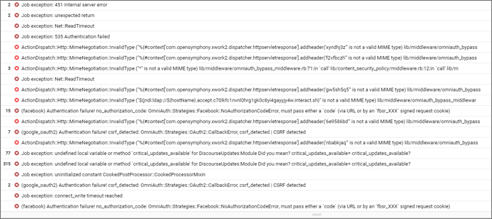

Sto cercando di esaminare i file di log per vedere se qualche risorsa o intestazione sta causando un caricamento delle pagine più lento del normale.
Se scavo nei log, alla fine troverò cose come questa:
excon/lib/excon/socket.rb at master · excon/excon · GitHub
Tuttavia, non sono sicuro di cosa significhi.

No, non hai fatto nulla di sbagliato. È la natura del prodotto:
Discourse, in quanto app JavaScript, è ottimizzato per i visitatori ripetuti, non per i visitatori usa e getta.
Purtroppo, parte dell’ottimizzazione per qualsiasi visitatore (sia esso abituale o meno) richiede di andare d’accordo con l’algoritmo del momento di Google. Questo è stato discusso in precedenza:
Richiede anche di funzionare bene con il resto dei telefoni al mondo, ad esempio gli iPhone :wink: .. quindi è ora di mettere i tuoi contatti Google sul telefono e far loro sapere!
