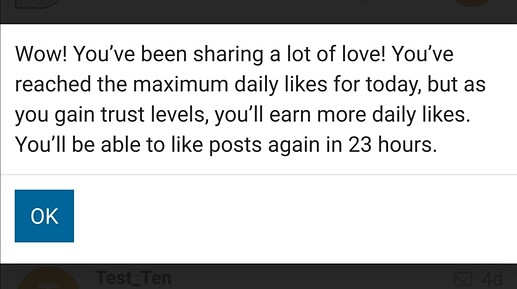

Temo che il mio non sia stato il repro perfetto, ma ho modificato l’impostazione admin max likes per day su un valore raggiungibile e basso, e poi ho usato un utente di test TL2 per verificare.
Anche se ho ricevuto questo messaggio:
(che probabilmente dovrei capire perché me lo dà in secondi :slight_smile:)
Modifica: Mi sono reso conto immediatamente che è perché ho abilitato il plugin Reactions. :slight_smile:
Ecco quello senza, e lo controllerò sul mio telefono ora.
