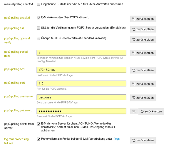

Estamos usando a versão mais recente do Discourse, 2.7.0.beta4 (desde hoje; antes era a 2.7.0.beta3). Estas são nossas configurações de e-mail:
Você tem alguma ideia do que pode estar errado? O que podemos fazer para investigar o erro mais a fundo?
