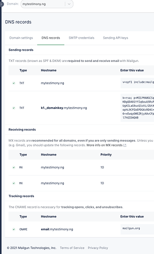

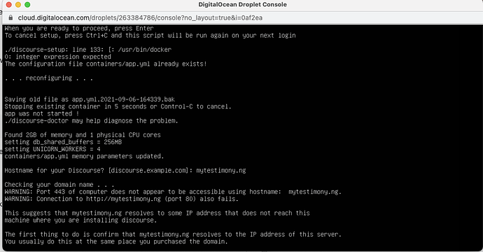

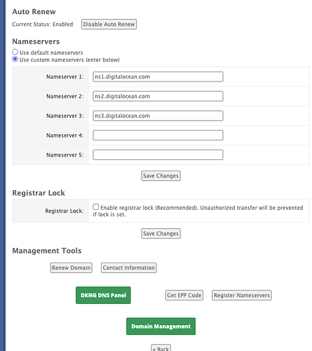

Порт 80 не работает при настройке
Любая помощь с этим?

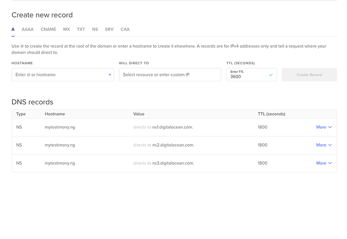

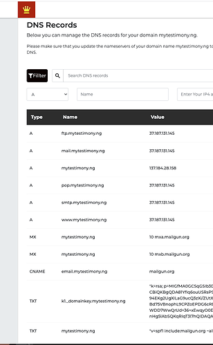

Ваши nameservers не должны быть DO.
Вернуть к настройкам по умолчанию?
да, это необходимо. затем подождите, пока обновятся DNS-серверы, и снова выполните команду ./discourse-setup

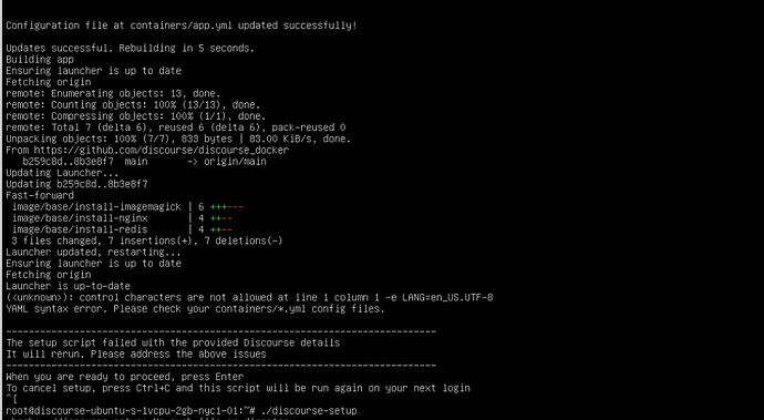

Что-то про контейнеры/ *.yml
Сообщается о проблеме с языком.
Вы можете исправить это в файле конфигурации app.yml, расположенном в /var/discourse/containers,
или перезапустить файл настройки.
Просто из любопытства, почему нельзя делегировать DNS на DigitalOcean? Это как-то конфликтует?
Все его настройки заданы на его хосте.
Чтобы настроить NS для DO, вам нужно добавить все эти настройки в DO.
А, понятно. :+1: Я изначально прочитал это как «вообще не используйте DO-серверы имен» :slightly_smiling_face:

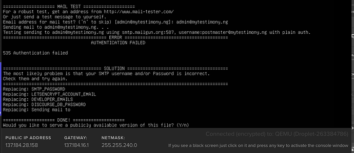

Застрял здесь. Я перепробовал все способы устранения неполадок. Думаю, я что-то упустил. Всё кажется в порядке, но всё равно не работает.
