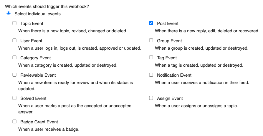

Non, à ma connaissance, le webhook post_liked n’a jamais été ajouté. Je pense que post_liked est une information assez peu pertinente pour se donner la peine de déclencher un webhook, honnêtement.
La communauté avec laquelle je travaillais au moment où j’ai écrit ce post dispose d’une procédure pour exporter périodiquement les activités via le plugin Data Explorer, puis les importer dans leur tableau de bord de suivi externe. Cela fonctionne très bien et permet un peu de tri avant l’importation (par exemple, pour supprimer les activités dans les catégories privées)… ce n’est tout simplement pas immédiat. :slight_smile:
Cela dit, je n’ai pas vraiment joué avec cela personnellement depuis un moment. On dirait qu’il existe une option « Événement de notification » qui pourrait fonctionner. Les utilisateurs sont notifiés lorsque leurs publications sont aimées, sauf s’ils ont mis le sujet en sourdine.
Je vous suggère de lancer une instance Discourse et de l’essayer ! :slight_smile: Tenez-nous au courant de la suite.

L’événement de notification fonctionne, mais pas malheureusement lorsqu’un filtre de catégorie est appliqué. Dans un scénario où nous ne nous intéresserions qu’aux « likes » dans une certaine catégorie, cela générerait beaucoup trop de bruit.
Je suis nouveau sur Discourse, mais j’ai fait quelques recherches et je n’ai rien trouvé de similaire. Je devrai explorer plus en profondeur pour voir s’il existe une meilleure façon de faire cela.
