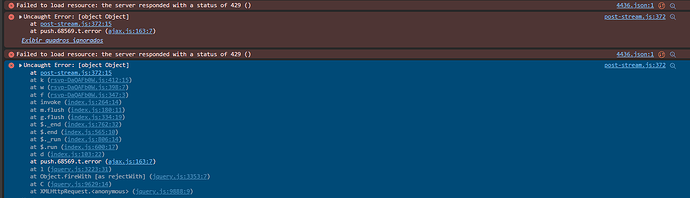

Uncaught Error: [object Object]
at post-stream.js:372:15
at k (rsvp-DaQAFb0W.js:412:15)
at w (rsvp-DaQAFb0W.js:398:7)
at f (rsvp-DaQAFb0W.js:347:3)
at invoke (index.js:264:14)
at m.flush (index.js:180:11)
at g.flush (index.js:334:19)
at $._end (index.js:762:32)
at $.end (index.js:565:10)
at $._run (index.js:806:14)
at $.run (index.js:600:17)
at d (index.js:103:22)
at push.68569.t.error (ajax.js:163:7)
at l (jquery.js:3223:31)
at Object.fireWith [as rejectWith] (jquery.js:3353:7)
at C (jquery.js:9629:14)
at XMLHttpRequest.<anonymous> (jquery.js:9888:9)
時々、この json /t/ID.json はエラー 429 を発生させます

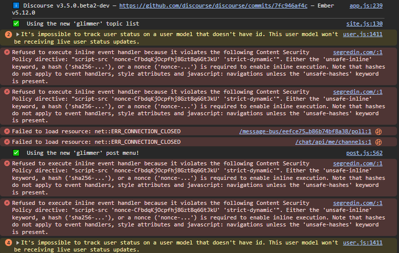

実際には、このリロードは元のトピックで「いいね」アクションが行われた場合にのみ発生します。返信では期待どおりに何も起こりません。この実験的な機能を無効にしても、なぜこれが起こるのか全くわかりません。
最近のコンソールログ
