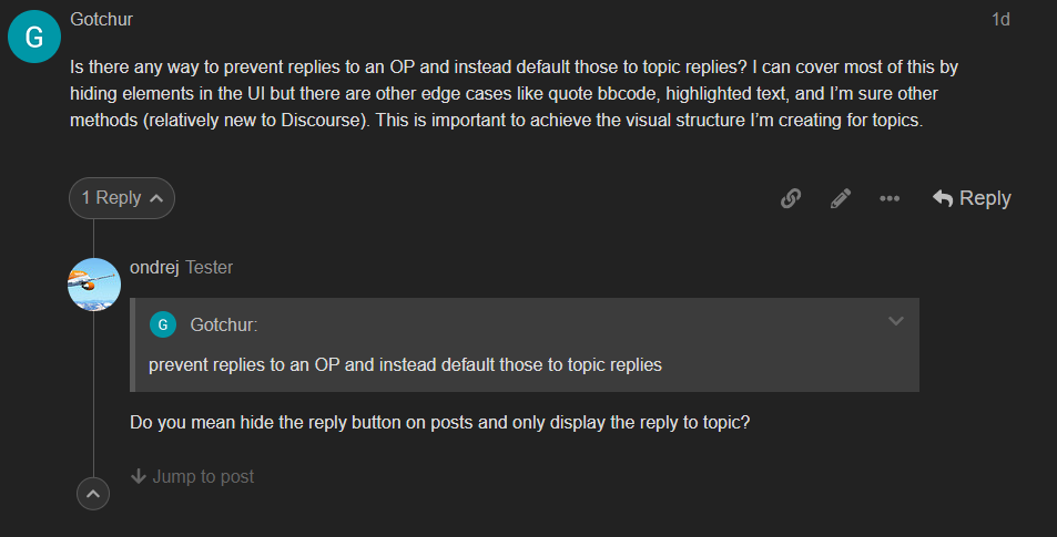

Gibt es eine Möglichkeit, Antworten auf einen OP zu verhindern und stattdessen standardmäßig auf Themenantworten umzuleiten? Ich kann die meisten davon abdecken, indem ich Elemente in der Benutzeroberfläche ausblende, aber es gibt andere Ausnahmefälle wie Zitat-BBCode, hervorgehobenen Text und ich bin mir sicher, andere Methoden (relativ neu bei Discourse). Dies ist wichtig, um die visuelle Struktur zu erreichen, die ich für Themen erstelle.
Meinen Sie, die Schaltfläche „Antworten“ auf Beiträgen auszublenden und nur „Thema antworten“ anzuzeigen?
Ich bin mir nicht sicher, ob ich das Problem verstehe…

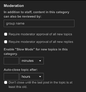

Wenn Sie die Kontrolle über Antworten wünschen, könnten Sie sich auch einige der Moderationseinstellungen für die Kategorie ansehen:

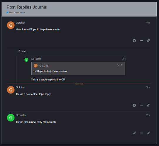

Dies ist tatsächlich ein großartiges Beispiel dafür, was ich meine. Es scheint, dass, wenn man den OP zitiert, dies als Antwort auf einen Beitrag und nicht als Antwort auf ein Thema gewertet wird.
Sie haben Recht, aber wie oben gezeigt, gibt es immer noch Möglichkeiten (scheinbar), eine Antwort auf einen Beitrag durch Zitate zu erstellen (vielleicht ist das die einzige Möglichkeit?).

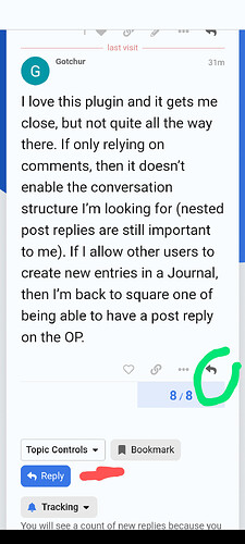

Möchten Sie in dem obigen SS nur, dass der OP die Antwort in Rot verwenden kann? Damit Antworten nur durch Zitate und die grüne Schaltfläche „Antworten“ erfolgen?
Tatsächlich hat die Demonstration gezeigt, dass dies möglicherweise nur für die Text-Highlight-Zitatfunktion gilt, da diese anscheinend einen eigenen Antworttyp hat.

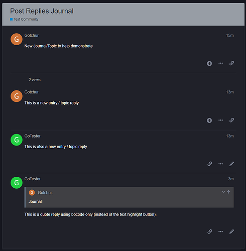

Dies ist das Szenario, das ich vermeiden möchte:
Dies ist das Ergebnis, das ich suche:

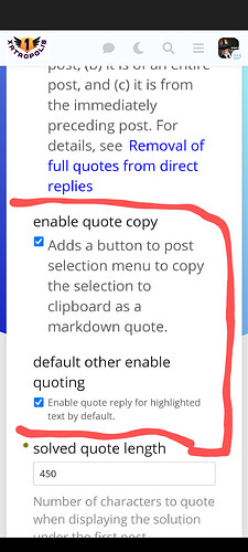

Ich würde diese Funktion zwar lieber nicht verlieren, wenn dies verhindert werden könnte, aber die Erkenntnis, wie man diese Zitat-Schaltfläche in der Benutzeroberfläche bei Beitrag Nr. 1 ausblenden kann, würde meine Anforderung erfüllen. Es könnte immer noch passieren, indem man die Tastenkombination Q verwendet, aber damit könnte ich vorerst leben.
Vielleicht machen diese 2 deaktivierten Website-Einstellungen den Trick.
Ich habe keine Ahnung, wie ich diese Einstellung übersehen habe. Wenn es keine anderen Lösungen gibt, wird dies definitiv den Trick tun. Danke @Heliosurge!
