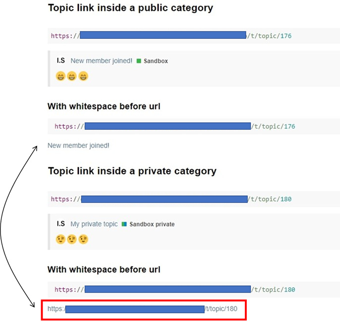

こんにちは、トピックのリンクをタイトルとして表示したいと考えています。
プライベートカテゴリ内にトピックを投稿すると、同じカテゴリ内のトピックリンクがタイトルとして表示されません。
どのように修正すればよいでしょうか?

onebox との違いについて教えていただけますか?
例えば、トピック A とトピック B が同じ非公開カテゴリにあるとします。
トピック B にトピック A のリンクが含まれている場合、onebox を使用するとトピック B でトピック A のプレビュー(タイトル付き)が表示されます。
一方、トピック A の URL を空白文字としてトピック B に含めた場合は、トピック A の URL だけが表示されます。
これはインラインワンボックスャーの奇妙な動作であり、修正すべきだと確認しました。
