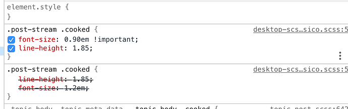

Tengo un problema que no consigo resolver… espero que alguien pueda ayudarme. No tengo muchos conocimientos de CSS.
He definido una fuente personalizada con CSS en el tema de escritorio. Sin embargo, el CSS no se está aplicando y se está tomando otro valor (0.90em) que no he definido en este CSS personalizado, y no puedo encontrar ningún otro lugar de donde podría provenir este código :frowning:
El problema es que la fuente es demasiado pequeña, por lo que necesitaría aplicar el tamaño de 1.2em.

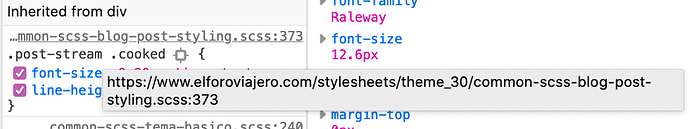

Parece que tienes instalado el componente de estilo de publicaciones del blog y es de ahí de donde proviene el estilo
Muchas gracias. Por error, había colocado el código en el lugar equivocado.
¡Problema resuelto!
