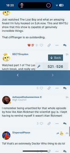

Tout fonctionne bien, mais après un certain temps, je commence à avoir des problèmes : l’en-tête et le pied de page “collants” cessent de coller et apparaissent au milieu de la page, et le chat cesse également de fonctionner correctement et est tout vide.
Je dois quitter l’application et la relancer pour résoudre le problème. Je me surprends à faire cela quotidiennement.

Je peux maintenant reproduire facilement des problèmes à la fois dans une PWA et dans DiscourseHub pour mon site. Il semble que la situation ait empiré récemment.
Il ne semble pas se produire sur Meta, donc peut-être que c’est corrigé dans une version plus récente, mais je suis sur la branche stable.
Pour reproduire :
  • Commencez à éditer ou rédiger un message
  • Passez à une autre application pendant que le composeur est ouvert
  • Revenez en arrière, et le zoom est complètement erroné
  • Il y aura aussi des bugs avec le chat et le défilement maintenant
